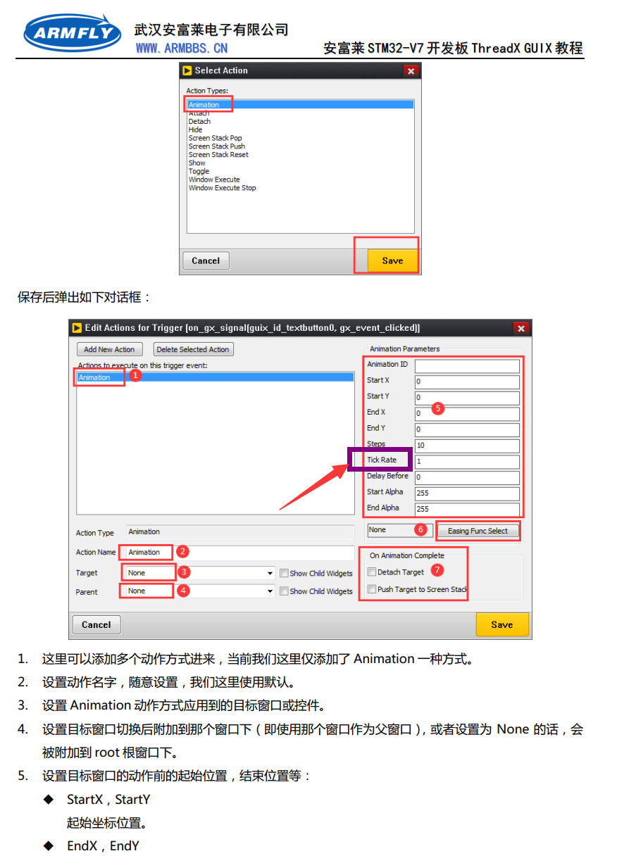

[ThreadX全家桶] ThreadX GUIX中Screen Flow中参数Tick Rate没有摸透,到底是指的总的窗口切换时间还是切换速度

发表于 2020-9-29 06:59:49 | 显示全部楼层 |阅读模式
就是下面这个,回头再测测

发表于 2020-10-13 10:25:55 | 显示全部楼层
Tick Rate指的完成一个step的时间。
Tick Rate x Steps是animation的总时间。

发表于 2020-10-13 11:11:36 | 显示全部楼层
Tick Rate:The number of GUIX clock ticks to delay between animation steps
