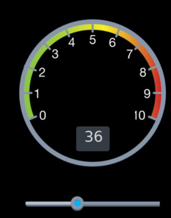

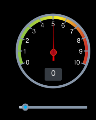

如图所示,初始启动效果正常,指针正常显示。
拖到进度条后,仪表盘指针显示不正常,不可见了。
调试发现是调用了gx_circular_gauge_angle_set函数设置角度后出现问题。

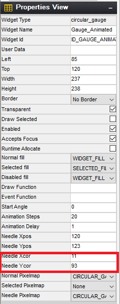

发表于 2020-10-13 10:22:04 | 显示全部楼层
检查一下旋转中心坐标是否正确设置。
Needle Xpos:旋转指针左上角到旋转中心的横向距离。
Needle Ypos:旋转指针左上角到选中中心的纵向距离。
参考文档:
https://docs.microsoft.com/en-us/azure/rtos/guix/appendix-i

您好,请问这个问题您有没有解决?我也遇到了这个问题,我按照官方示例调整了Xpos Ypos Xcor Ycor的数值也是不行

发表于 2021-9-11 22:43:34 | 显示全部楼层
指针的图片属性不要设置为压缩

发表于 2023-3-2 15:26:29 | 显示全部楼层
我也遇到过 一修改角度指针就不见了  最后发现是指针压缩了 设置不压缩之后就正常了  或者用canvas自己画  不用控件
