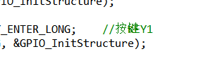

发表于 2020-10-2 21:29:48 | 显示全部楼层
eric2013 发表于 2020-10-2 08:52
1、中文支持可以解决,就是这个帖子
初步解决Embedded Studio中文乱码问题(2020-06-04)
http://www.a ...
原本应该显示“按键KEY1”
