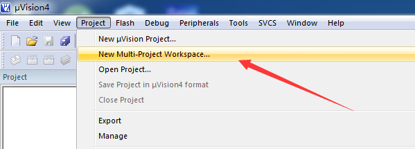

第二步:打开MDK,选择创建MultiProject

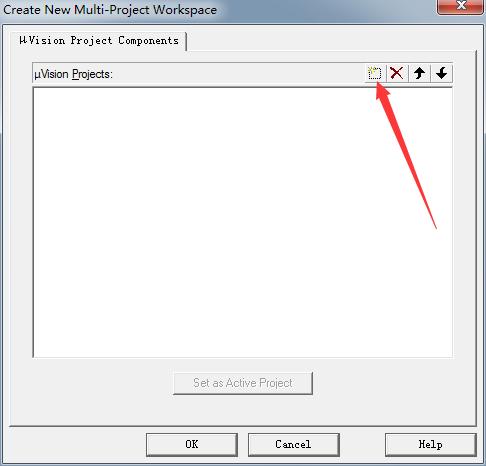

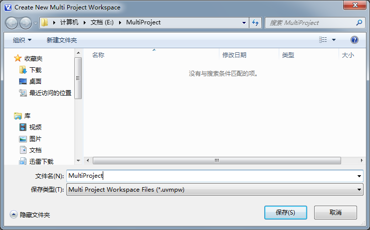

第三步:多工程起名MultiProject,并保存
第四步:保存后弹出如下界面

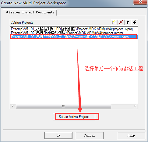

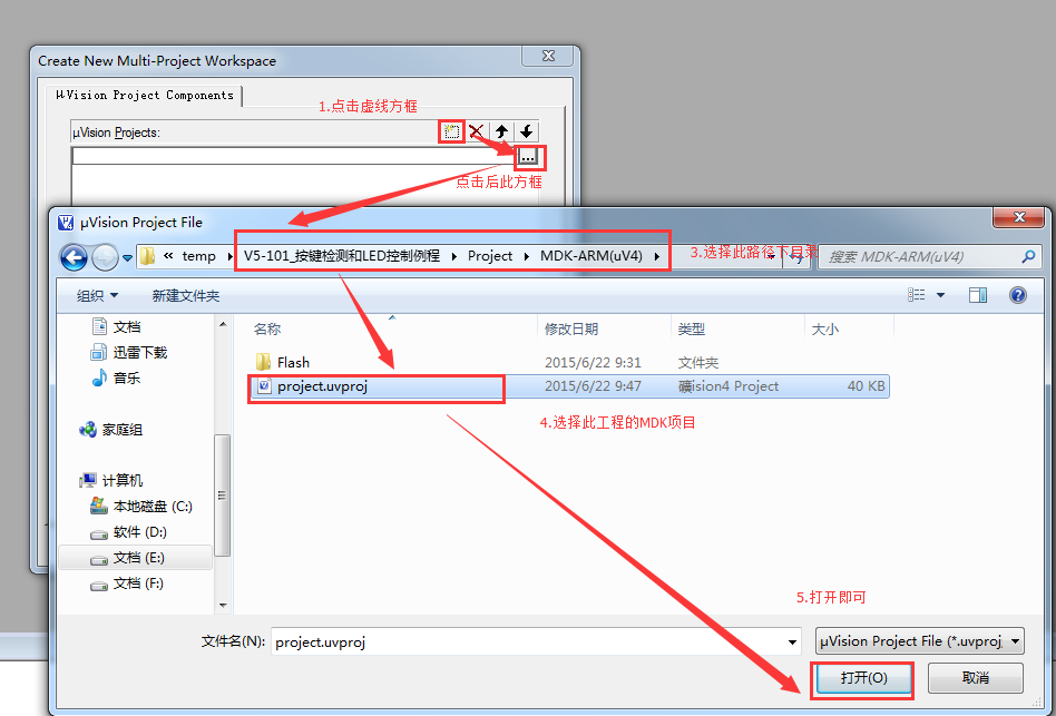

第五步:点击第四步中箭头指示的虚线方框,这里我们将如下三个工程添加到多工程中
三个工程添加完毕后效果如下,并选择最后一个作为激活工程,激活那个工程,编译的时候就编译那个工程

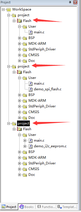

建立完成后整体效果如下:
33
