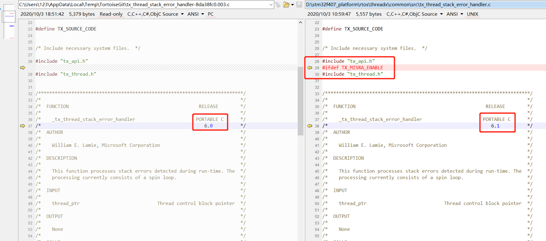

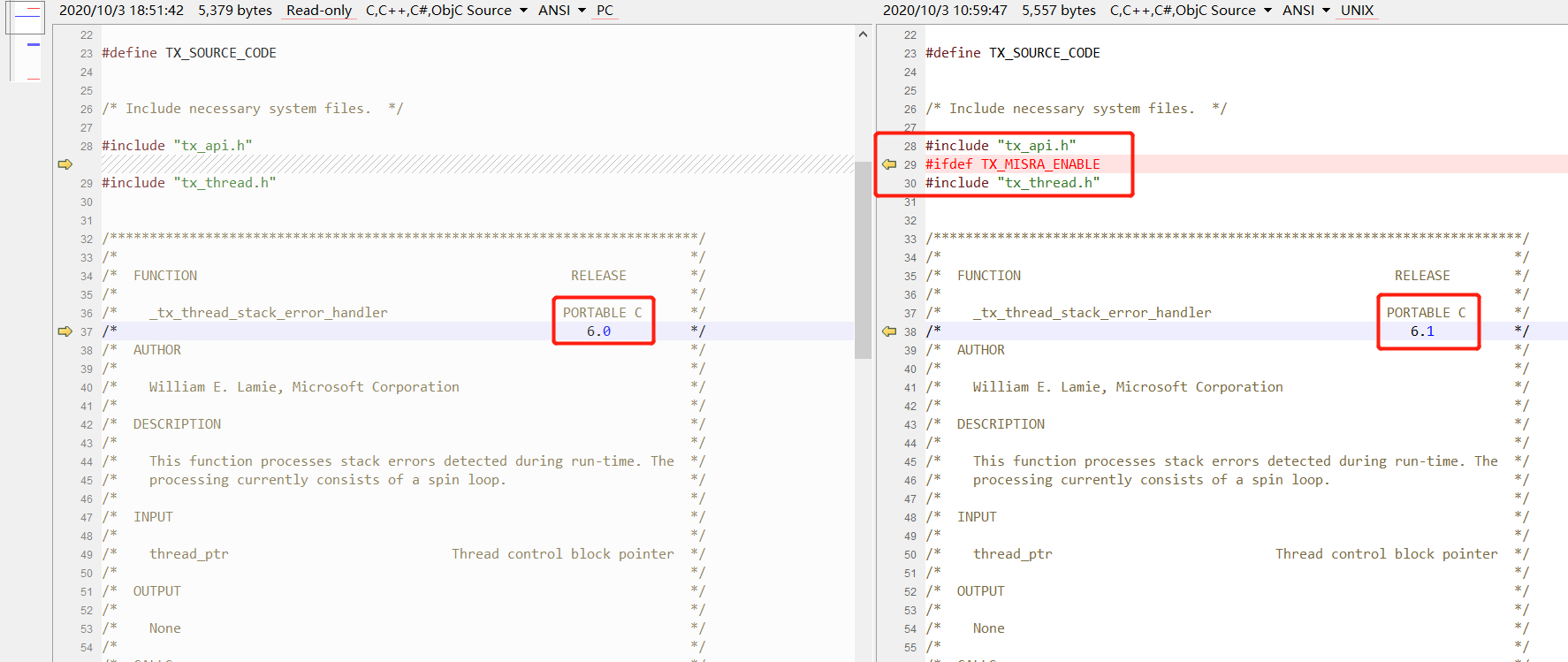

如题,今早看见硬汉哥发布了threadx 6.1,赶紧尝尝鲜替换了我的6.0,编译报错了,提示找不到 _tx_thread_stack_error_handler函数,我比较后发现该文件tx_thread_stack_error_handler.c被加入了下面的宏控制
  1. #ifdef TX_MISRA_ENABLE
然后我在iar的预编译宏中加入了 TX_MISRA_ENABLE,编译后 _tx_thread_stack_error_handler 函数找不到的问题没有了,但是新出了下面的错误:说宏 TX_ALIGN_TYPE_TO_POINTER_CONVERT 等没有定义,我发现当使能了 TX_MISRA_ENABLE 后,TX_ALIGN_TYPE_TO_POINTER_CONVERT 就没有定义了,难道TX_MISRA_ENABLE  和  TX_ENABLE_STACK_CHECKING 宏不能同时打开?请硬汉哥或其他高人指点。
我现在已经把tx_thread_stack_error_handler.c的宏#ifdef TX_MISRA_ENABLE给去掉了,编译运行一切正常。新版的tx_thread_stack_error_handler.c中为啥要加入#ifdef TX_MISRA_ENABLE宏呢?
