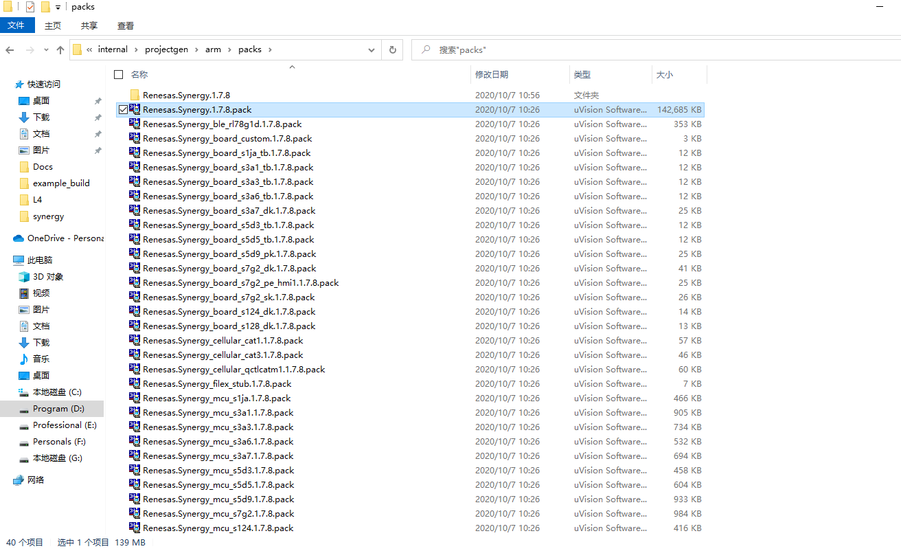

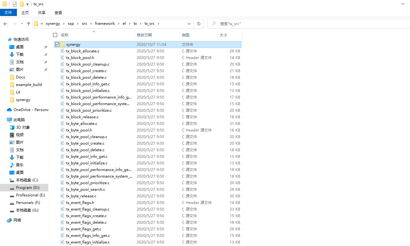

[问题]为了研究Threadx,昨晚下载了瑞萨的SSP和E2_Studio。今天把Renesas.Synergy.1.7.8.pack解压了,发现文件很全。再解压的文件夹下面有Threadx的源文件,比如路径Renesas.Synergy.1.7.8\synergy\ssp\src\framework\el\tx\tx_src。

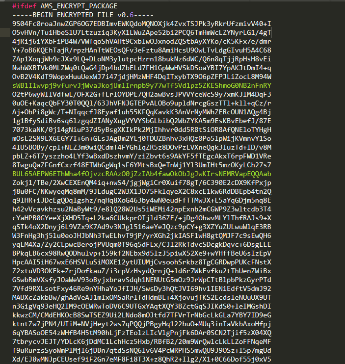

打开之后,全是这样的:
这个倒是不意外,现在是eval用户。注册了公司账户,花了一个小时也没搞定license。
有没有小伙伴搞定了,能分享一下部分代码吗?

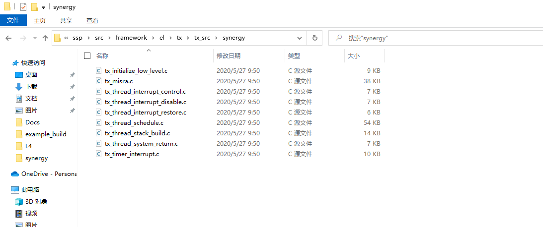

这里将呐几个.S的全做成了.c的。很具有参考价值。
主要如下:
├── tx_initialize_low_level.c
├── tx_misra.c
├── tx_thread_interrupt_control.c
├── tx_thread_interrupt_disable.c
├── tx_thread_interrupt_restore.c
├── tx_thread_schedule.c
├── tx_thread_stack_build.c
├── tx_thread_system_return.c
└── tx_timer_interrupt.c
对应开源ports的S文件├── tx_thread_context_restore.s
├── tx_thread_context_save.s
├── tx_thread_interrupt_control.s
├── tx_thread_interrupt_disable.s
├── tx_thread_interrupt_restore.s
├── tx_thread_schedule.s
├── tx_thread_stack_build.s
├── tx_thread_system_return.s
└── tx_timer_interrupt.s
多谢多谢。
