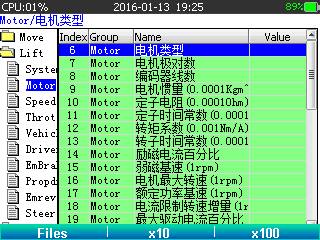

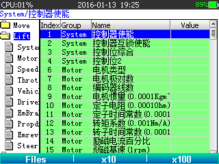

    项目进行到尾声了,但是经常会卡死在listview界面,程序进入HardFault。还希望各位坛友帮一把,分析一下是什么问题。    界面的Listview控件需要根据不同选项,显示不同的列表内容。切换时先逐行把之前添加的行全部删除,然后再依次添加新的行。行数最多的大概200行。死机情况全部出现在切换左侧树图类型时(listview刷新),死机概率大概为5%,切换操作快则易出现。
    查看死机的地方大概在执行GUI_Exec()函数里的listview GUI库函数某个地方。程序执行列表增、删操作的时候,关闭中断和关闭任务调度都试过了,还是会出现。文本长度改短也不行。感觉已经没招了。

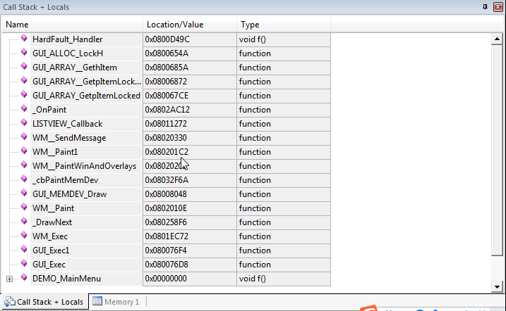

 楼主| 发表于 2020-10-12 15:56:40 | 显示全部楼层
如图,死机时程序进入Hardfault时,call stack+local窗口的截屏。一般Hardfault前面几个函数就是可能导致死机的地方,但是这是在GUI的库函数里,不好分析。
call stack
call stack
