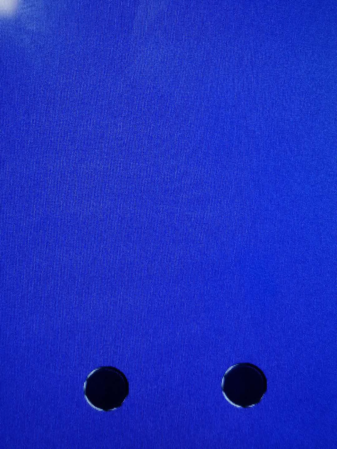

我是用AppWizard V106_614做了一个功能,再AppWizard V106_614仿真时可以的,为什么移植到开发板就不行了,移植编译会出现几个文件没有#include "BUTTON_Private.h"#include "WINDOW_Private.h"
#include "IMAGE_Private.h"
#include "TEXT_Private.h"
#include "SLIDER_Private.h"
#include "ROTARY_Private.h"
#include "SWITCH_Private.h"
#include "EDIT_Private.h"
再61008版本是没有的这些文件的,怎么添加它们进去呢,
然后我把AppWizard V106_614生成的Simulation\GUI_Lib里面添加到工程,没有报错,运行时候可以出现效果
两个按键,如果不触按键的话是可以运行的,一旦触摸到按键就会进入
void HardFault_Handler(void)
  /* Go to infinite loop when Hard Fault exception occurs */
  while (1)
}函数里面。
为什么都这样,我是用61008版本的,主控是STM32F103ZET6
就两个按键
就两个按键

有没有试过只用emWin v6.10在F103上面跑(不要用AppWizard生成的代码)?

6.10是可以用的,添加Appwizard代码就不行了
