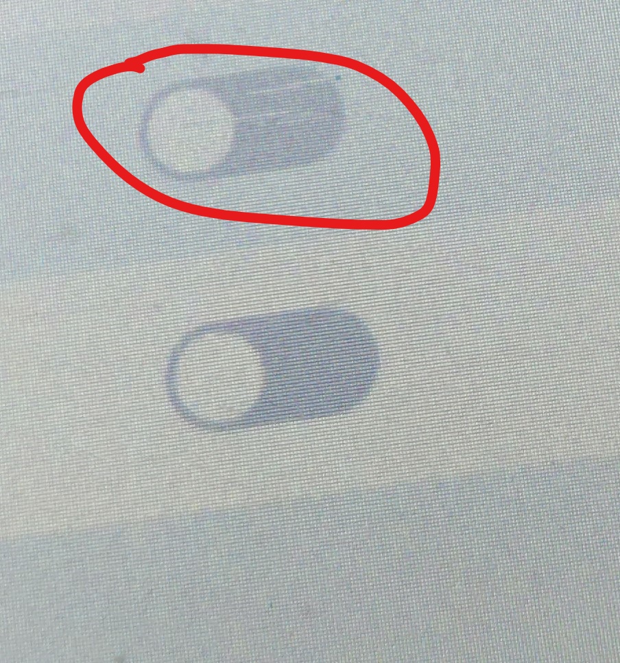

在EMWIN中,按键使用图片素材,然后单击没有任何问题,但是触摸拖曳,会使得图片素材像有素点丢失,出现白色条纹状,这个能推测一下是什么问题吗?

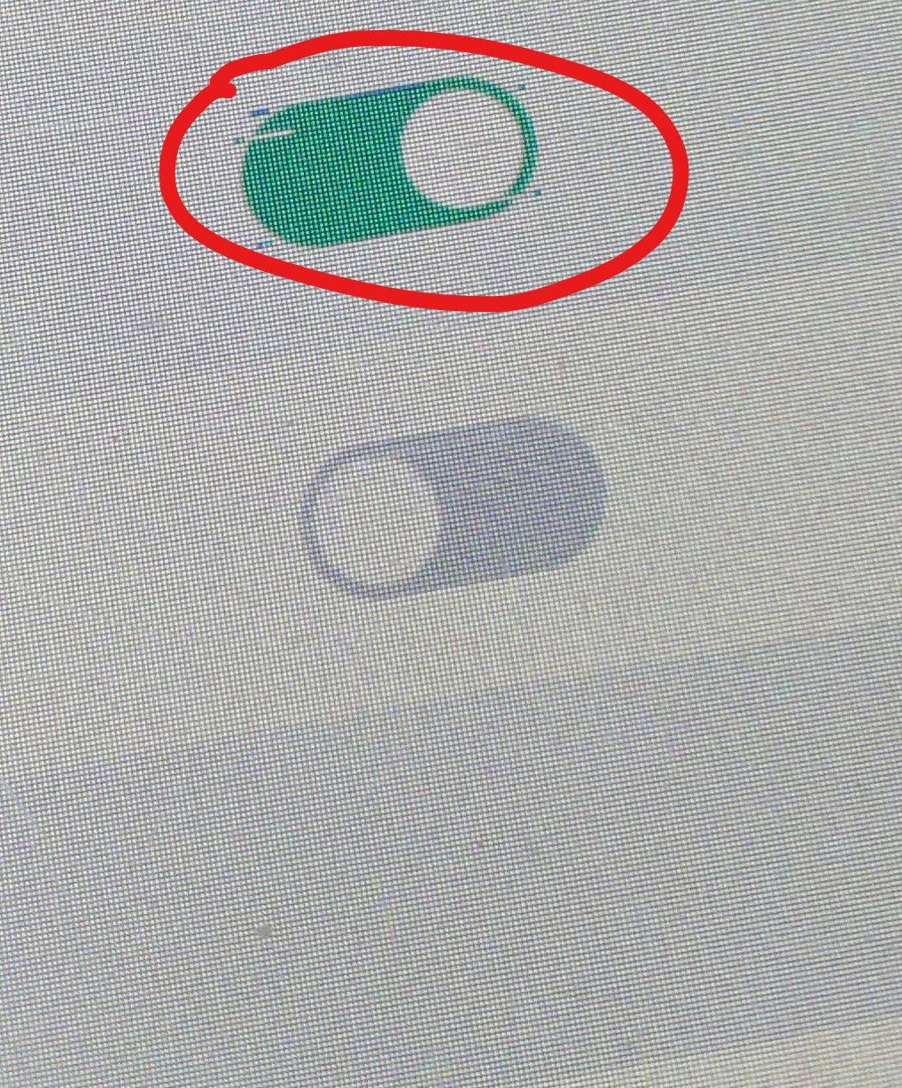

 楼主| 发表于 2020-10-16 14:21:52 | 显示全部楼层
eric2013 发表于 2020-10-16 09:56
有实际效果展示吗。
IMG_1_2.jpg IMG_2-2.jpg IMG_3_2.jpg ,这三个图片都是有像素点缺失的问题,就是那个拨码开关的图片素材,用手指在那个按键控件从左到右拖曳,会出现图片中像素点缺失的现象,在emwin中刷新,改成整个窗口无效,重绘,还是是会有一瞬间可见的像素点缺失的现象

发表于 2020-10-16 15:23:42 | 显示全部楼层
笑物语 发表于 2020-10-16 14:21
,这三个图片都是有像素点缺失的问题,就是那个拨码开关的图片素材,用手指在那个按键控件从左到右拖曳, ...
你这个现象,大概率是读点函数的问题。。。。而且,可能和硬件接口有关系,比如总线上的控制emc的小电阻和电容。建议你把控制TFT的各种信号调慢一点,看看有没有改善
