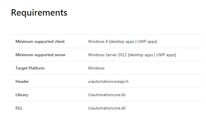

搜索了下,貌似是这个UiaDisconnectProvider最小需要Win8才执行。。。
https://docs.microsoft.com/en-us ... adisconnectprovider
115804
 楼主| 发表于 2020-10-13 10:18:43 | 显示全部楼层
确诊了,这次升级调用了一个Win7上无法使用的API。
https://developercommunity.visua ... BD%BF%E7%94%A8.html
