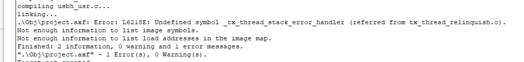

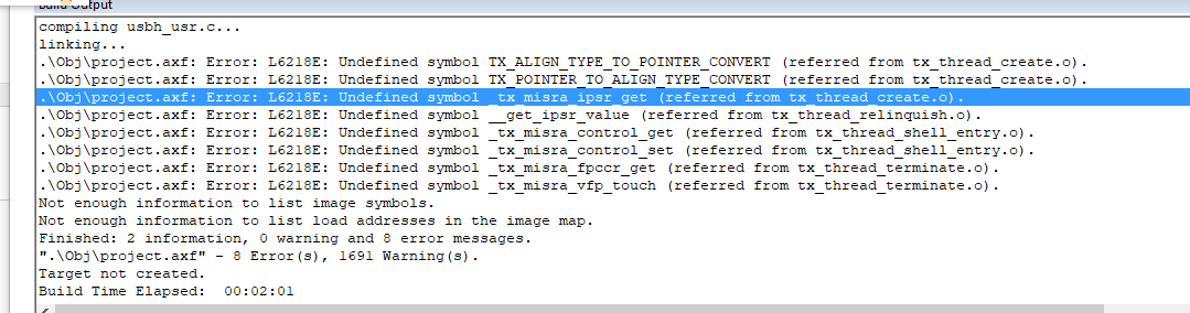

请教下,把 ThreadX os 升级到 v6.1.0 版本提示错误 ?
编译器使用 mdk v5.31.0
1. 启用 TX_MISRA_ENABLE 这个定义出现的错误
2. 不启用 TX_MISRA_ENABLE 这个定义出现的错误

貌似不能够 使能 TX_MISRA_ENABLE  这个 功能,另外在
tx_thread_stack_error_handler.c  源文件里面复制一份 _tx_thread_stack_error_handler 这个函数出来即可,
程序运行貌似正常 喔

这个功能是6.1之后才有的,不定义TX_MISRA_ENABLE这个,就只有一个错误,定义了后有很多的错误。。。。。我是不定义TX_MISRA_ENABLE这个,直接打开 tx_thread_relinquish.c 文件把 预编译的选项屏蔽之后就能编译通过,没有测试是否正常。。。
之后我就放弃6.1改用6.0了。。。
发表于 2020-10-13 17:19:16 | 显示全部楼层
6.1相对于6.0的tx_thread_stack_error_handler.c文件定义了TX_MISRA_ENABLE 宏控制是否添加本文件,去掉#ifdef TX_MISRA_ENABLE 和#endif  就好了。但是开启堆栈检测必须开启MISRA,这个没看出来。

发现一个问题,是他们自己的例程《Azure_RTOS_6.1_STM32F746G-DISCO_STM32CubeIDE_Samples_2020_10_10》的代码 tx_thread_relinquish.c 这个文件中根本就没有 TX_MISRA_ENABLE 预编译选项
