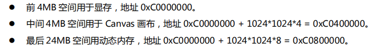

教程配套的 STM32H7 板子有 32MB 的 SDRAM 空间。
 前 4MB 空间用于显存,地址 0xC0000000。
 中间 4MB 空间用于 Canvas 画布,地址 0xC0000000 + 1024*1024*4 = 0xC0400000。
 最后 24MB 空间用动态内存,地址 0xC0000000 + 1024*1024*8 = 0xC0800000。
这里说的动态内存是分配给谁用的?如果是分配给GUIX,那么是怎么关联起来的?

GUIX Studio设置控件运行时动态内存分配
http://www.armbbs.cn/forum.php?m ... 8362&fromuid=58

原来如此,那也不用24M那么大吧
