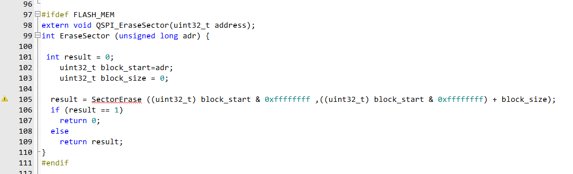

[SPI/QSPI] 尝试做个HAL版的MDK下QSPI Flash算法文件,能进入Init函数,不会进入EraseSector函数
115653
发表于 2020-10-22 01:40:44 | 显示全部楼层 |阅读模式
如果定义地址是ITCM,就一切正常,定义的0x90000000的QSPI Flash地址就不行。
倒腾了一天都没有找到坑在那。
注:自己做有两个问题,这个算法文件里面默认是不可以开启中断的,因为没有中断向量表,另外就是HAL的时间基准处理。
115653
 楼主| 发表于 2020-10-22 01:43:32 | 显示全部楼层
采用的这个做模板制作的
MDK的STM32H7软件包升级至V2.6.0版本,对ST所有板子的外置Flash下载算法提供了源码
http://www.armbbs.cn/forum.php?m ... 9949&fromuid=58

我现在也是初始化能过,但是后面QSPI操作HAL_QSPI_AutoPolling经常不对

我用的STM32F769,使用的方式是这样的

 楼主| 发表于 2020-10-22 10:07:03 | 显示全部楼层
参考站长写的,搞定了。
