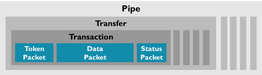

USB是轮询总线,USB主机发起所有数据交换。数据往返于USB设备中的端点。USB主机中的客户端将数据存储在缓冲区中,但没有端点。USB主机和外围USB设备具有不同的层,如下图所示。层之间的连接是每个层之间的设备接口。在连接之间,使用Pipes传输数据。
USB数据是由二进制数字串构成的,首先数字串构成域,域再构成包Packet(令牌包、数据包、握手包),包再构成事务Transaction(IN、OUT、SETUP),事务再构成传输Transfer(中断传输、同步传输、批量传输和控制传输),传输最后再构成管道Pipe。下图可以形象的展示它们之间的关系:
115653

这两幅图从哪里截得。
115653
 楼主| 发表于 2020-11-16 00:10:06 | 显示全部楼层
MicroStone 发表于 2020-11-15 22:50
这两幅图从哪里截得。
RL-USB的官方手册里面。
