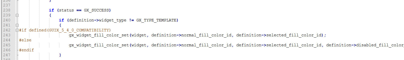

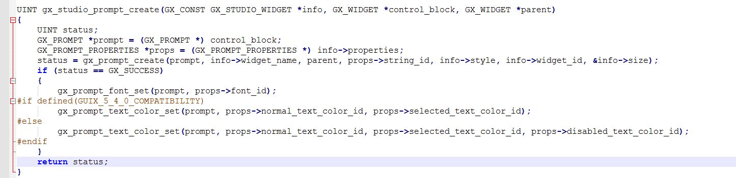

115804
发表于 2020-10-30 17:02:49 | 显示全部楼层
背景设置
字体设置
681
3487
5555
5555
 楼主| 发表于 2020-10-30 17:22:35 | 显示全部楼层
看来要单独的把它抠出来才行吧 ?
115804
发表于 2020-10-30 17:28:02 | 显示全部楼层
hpdell 发表于 2020-10-30 17:22
看来要单独的把它抠出来才行吧 ?
你直接调用这个API就行。
681
3487
5555
5555
 楼主| 发表于 2020-10-31 09:17:49 | 显示全部楼层
eric2013 发表于 2020-10-30 17:28
你直接调用这个API就行。
终于搞定,非常的感谢,多谢多谢啊
