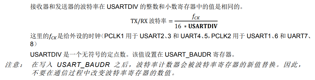

然后,我们看下图只需要得到USARTDIV这个值即,就不赘述了。
最后,通常来说计算出来的 USARTDIV 这个值是一个小数,所以有点麻烦的是我们还需要将这个值分为整数和分数分别保存到串口寄存器中的。
那我们来举个例子,假设,我们已知的条件是,USART_CLK = 120 MHz,想要串口波特率为 115200 ,那么计算方法如下:
USARTDIV = 120000000/115200/16 = 65.1041666666
我们取小数点后两位来计算,即 65.10,
则写入 USARTDIV 整数值为:65;小数值为2(~ 0.1*16),转换为16进制:0x412,最后将 0x412 写入串口波特率寄存器即可。
注意:以上结果采用的四舍五入的近似计算
所以当我们知道主频和我们想要配置的波特率时,按照以上计算方法写入串口的波特率寄存器即可。
总结一下:确定串口本身的时钟频率,根据波特率来计算要配置的寄存器值,将寄存器值分为整数和小数,整数直接填入,小数需要乘以16再填入串口波特率寄存器。
