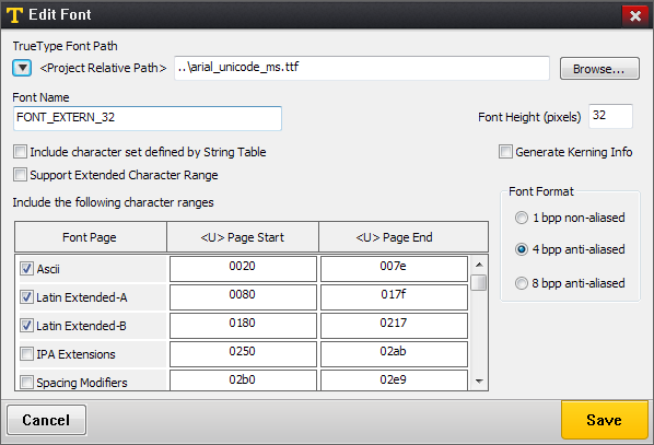

字体高度设成32,文本框高度也设成32,显示不全,要设成40才能显示完全。

发表于 2020-11-13 10:59:41 | 显示全部楼层
可以重现问题,会尽快修复。

发表于 2020-12-17 11:52:29 | 显示全部楼层
字符高度超出字体高度的情况是存在的,比如说一些带重音符的字符。可以参考一下这个文档里关于Internal Leading的解释:FreeType Glyph Conventions / III

发表于 2020-12-17 11:55:39 | 显示全部楼层
kirito 发表于 2020-11-13 14:19
另外,图片按钮如果大小设置成图片一样大,那么按钮自带的点击效果会使图片下方缺大概一两行像素
icon button按下的时候图片会偏移,是为了实现button点击的效果,可以把widget size调大一点。
