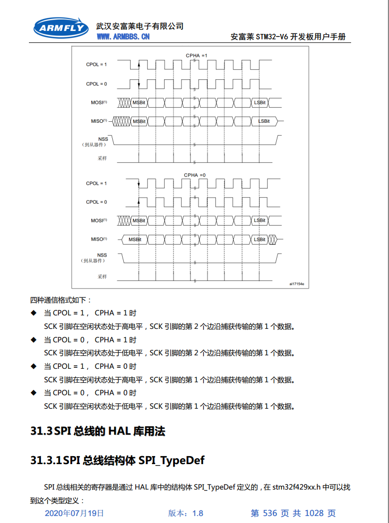

uint8_t bsp_spiRead1(void)和uint8_t bsp_spiRead0(void),这两个函数有什么区别啊?
还有这两个函数void bsp_spiWrite1(uint8_t _ucByte)和void bsp_spiWrite0(uint8_t _ucByte),有什么区别?

这个图我能看懂,但是我依旧不明白,函数命名里面的read1和read0是什么意思?
我对比了两个函数的代码,硬件SPI部分的代码是相同的,软件SPI部分的代码不同,您能够详细说说吗?

还有硬件SPI部分的发送一个字节,SPI_I2S_SendData(SPI1, 0);这个0是什么意思?

 楼主| 发表于 2020-11-13 18:57:06 | 显示全部楼层
我明白了,谢谢!
