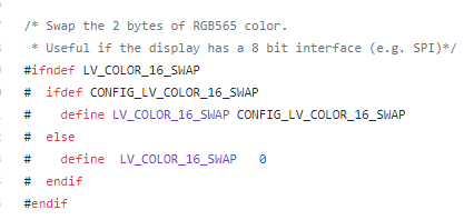

Guix Studio 是否支持RGB565大端和小端两种模式(非红蓝互换)?包括颜色表、图片。试过了勾上big endian也不行。littlevgl上有这样的功能,对有些屏幕非常方便。

对于GUIX来说,这种的带大不带意义不大。
这个主要用在什么场合呢,类似ili9xx之类的,这种自带控制器的,喜欢倒腾这种颜色格式前后顺序。而现在GUIX的应用,直驱方式方式一直都没有搞定,现在都是基于幕布,所以这种方式排不上用场。
