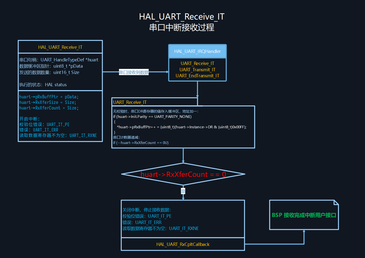

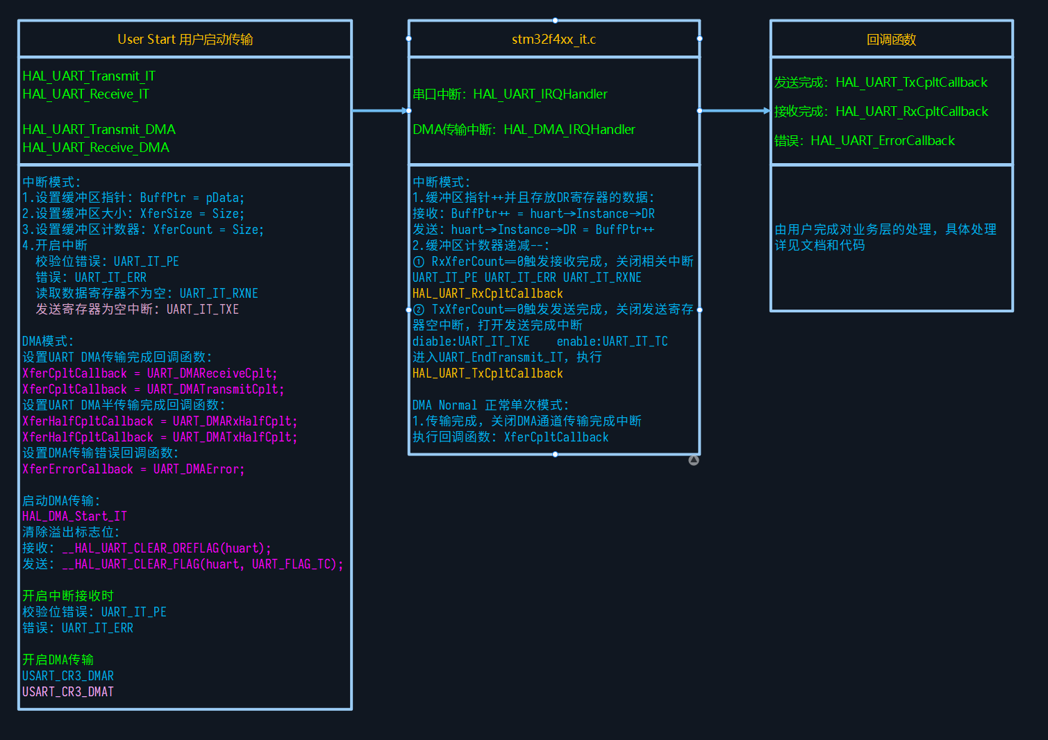

HAL库的串口发送接收由用户开启传输。HAL库对串口发送接收的处理在HAL_UART_IRQHandler进行处理,主要是发送、接收和错误中断的逻辑实现。
IT模式的发送和接收完成是通过计数器XferCount来实现的,
发送时:首先开启的是TXE中断,当UART的DR寄存器为空时触发TXE中断,将发送缓冲区里面的内容放入DR寄存器,同时计数器XferCount递减,当数据传递完成,计数器递减到0时关闭UART_IT_TXE,开启UART_IT_TC发送完成中断,在XferCount不为0时执行的是UART_Transmit_IT。当最后一个数据发送完成,由于在UART_Transmit_IT最后开启了UART_IT_TC,将触发中断进入UART_EndTransmit_IT,这个函数里面关闭了UART_IT_TC,同时有一个用户回调函数HAL_UART_TxCpltCallback。
接收时:开启UART_IT_RXNE,当有数据接收到时,触发中断,执行UART_Receive_IT,在这个函数里面有对不同数据位和校验位处理,用户节省了不少工作量,同时接收到一个XferCount计数器递减,当计数器归零时,提供给用户回调函数HAL_UART_RxCpltCallback。
暂不分析错误中断。

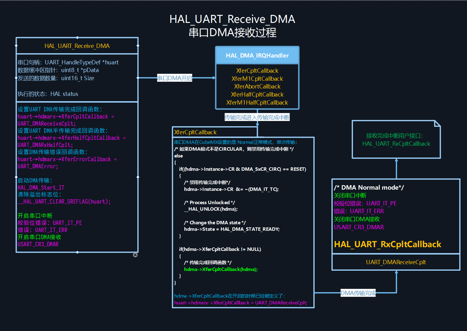

DMA模式的发送接收时通过DMA协处理器完成的
    发生时将发送完成,半传输完成,错误的回调函数传递给DMA函数指针。开启相关中断,在DMA传输完成时如果回调函数非空,会执行一开始传入的回调函数。执行完DMA回调函数会关闭和开启相应的中断来实现发送和接收功能,最后的函数入口也还是HAL_UART_TxCpltCallback、HAL_UART_RxCpltCallback。
传输的具体过程见图了解详情:
HAL库提供的API由5.3的图例可以知道只有接收到Size个数据才会执行callback函数,如果要实现多字节接收有几种方式选择,如果协议数据包是定长的那么直接定义缓冲区大小,开启传输的时候填入要接收的Size。
例如:只有接收完16个字节才会进入callback,可以自行修改代码验证
HAL_UART_Receive_IT(&huart1, aRxBuffer, 16);
HAL_UART_Receive_DMA(&huart1, aRxBuffer, 16);
