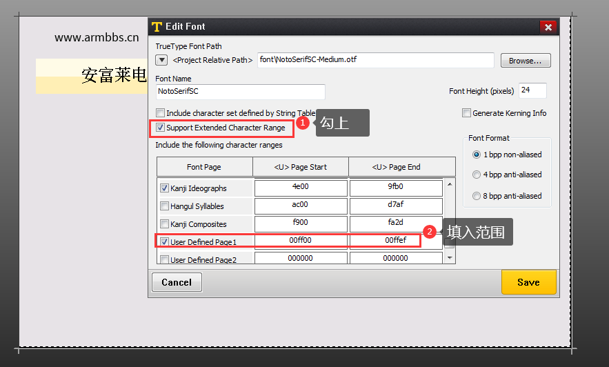

[ThreadX全家桶] GUIX Studio显示全角字符需要打开扩展字符支持
115804
发表于 2020-11-23 03:04:52 | 显示全部楼层 |阅读模式
通过下面设置后就可以添加上全角字符了

发表于 2020-11-23 14:00:56 | 显示全部楼层
貌似设置为 1bpp 显示的字符看着怪怪的,
如果设置为 4bpp,看着字符比较舒服,但是产生的字库容量又比较大,纠结啊

 楼主| 发表于 2020-11-23 15:25:02 | 显示全部楼层
如果设置为 4bpp,看着字符比较舒服,但是产生的字库容量又比 ...
是的,就是这个问题,1bpp感觉提取算法不好,4bpp不错。
