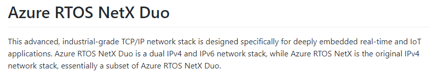

看官方说明:
Netx是netx duo的子集,只有早期的ipv4。

发表于 2020-12-1 16:41:55 | 显示全部楼层
NEXDUO是全功能版,NETX是基础版。

发表于 2020-12-3 11:16:57 | 显示全部楼层
补充几点,
  • NetXDuo有安全认证,NetX没有
  • NetXDuo支持更多的中间件,后续新的中间件会针对NetXDuo开发
  • NetXDuo支持TLS
  • 新的功能和修复只针对NetXDuo
建议直接使用NetXDuo
