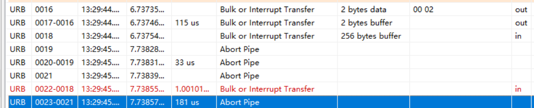

俺将daplink的hid改成winusb之后,winusb倒是没什么问题,注册表啥的都没有问题,但是单片机的bulk传输有问题。 commu.PNG ,抓usb协议包,发现keil通信的时候回的包明显有问题。感觉是daplink的
命令处理有问题,加断点后发现response数组有问题。。。不知道咋办了。

估计是哪里没有移植好。

大佬好,现在俺的daplink已经可以识别了,连接目标芯片也可以看到信息。就是下载过程一直报rddi dap error,现在试过就50khz下载成功过,其他速度都会在某个阶段卡住。
