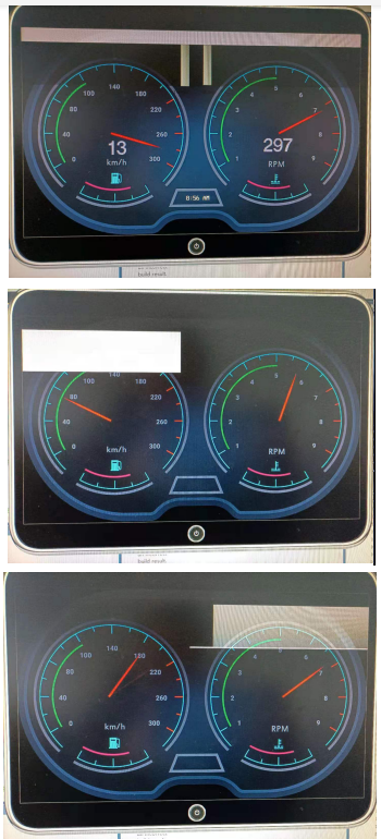

问题如题,刷新显示的时候屏乱闪。感觉指针刷新和文本更新有冲突,还请各位大神帮忙分析一下原因。主要代码如下:

发表于 2020-12-9 19:05:11 | 显示全部楼层
直接跑我这个时钟表盘的例子是否正常
【年末福利】F429开发板12期emWin提高篇实战例程发布,含音视频播放器,uCOS-III和FreeRTOS两个版本
http://www.armbbs.cn/forum.php?m ... 3687&fromuid=58
130
168
168
发表于 2020-12-9 19:51:06 | 显示全部楼层
while (1)
     CreateWindow();
     GUI_Delay(100);
这代码逻辑不对呀。不断的创建新窗口,然后新窗口更新表盘指针位置。还好是模拟器,实际下到板子上很快就挂了吧。
窗口只创建一次,刷新由定时器触发。建议先看看论坛里的emwin资料。

 楼主| 发表于 2020-12-10 08:34:07 | 显示全部楼层
eric2013 发表于 2020-12-9 19:05
直接跑我这个时钟表盘的例子是否正常
【年末福利】F429开发板12期emWin提高篇实战例程发布,含音视频播 ...
谢谢,是我没把例程完全看懂,现在已经解决了。
