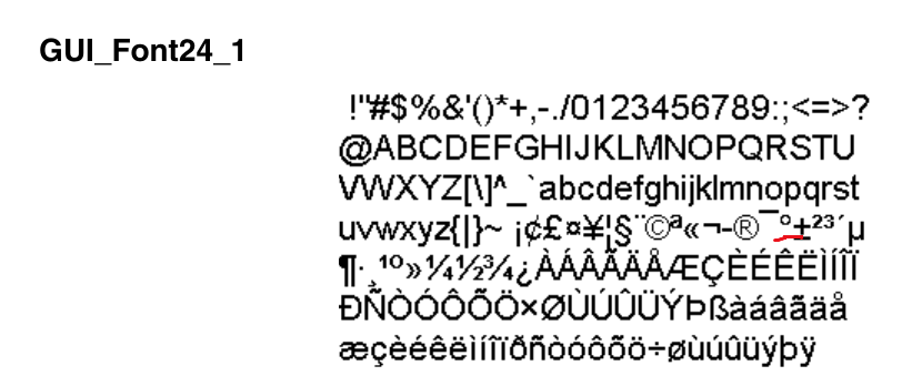

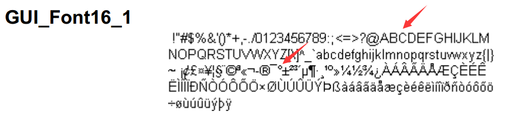

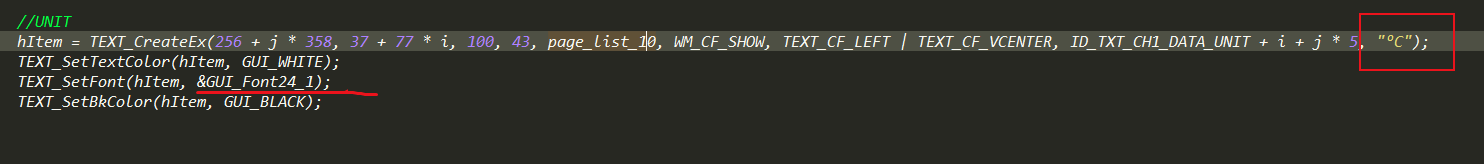

方法很多种,本身温度字符可以看做是由两个字符组成的,下面提供两种方法。
1.  直接使用emWin本身支持的字体显示进行组合,比如:
2. 如果emWin使用了GB编码的汉字,直接调用温度字符就可以,因为温度字符是全角的。
   如果使用的是emWin提供的软件生成的unicode编码字符也是可以直接调用进行显示

主要是那个圈圈(度)的符号在mdk中不知道怎么输入? 它不像word中有插入特殊字符的选项。
115896
 楼主| 发表于 2015-7-3 20:12:27 | 显示全部楼层
回 caicaptain2 的帖子
caicaptain2:主要是那个圈圈(度)的符号在mdk中不知道怎么输入? 它不像word中有插入特殊字符的选项。
 (2015-07-03 15:22)
的确是,有时候只能写编码了。

发表于 2024-7-27 10:49:41 | 显示全部楼层
大佬们,为啥我显示不出这个左上角的圈
77
223
454
454
发表于 2024-7-27 11:29:20 | 显示全部楼层
平方和立方也显示不出来,难道我这版本不支持
115896
 楼主| 发表于 2024-7-28 09:30:06 | 显示全部楼层
直接手动生成吧
77
223
454
454
发表于 2024-7-29 11:53:03 | 显示全部楼层
生成拉丁文编码?
115896
 楼主| 发表于 2024-7-30 10:08:57 | 显示全部楼层
选择个中文字库,使用小字库方式就可以的。
