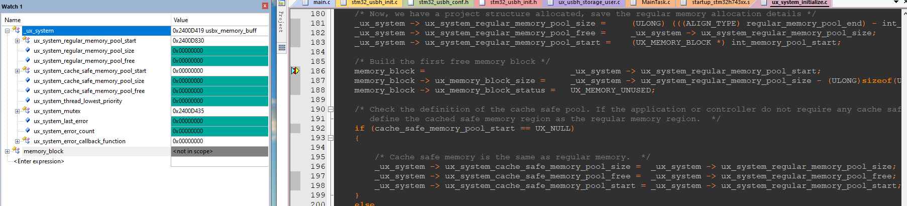

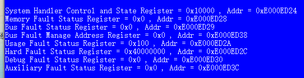

请教下,自己捣鼓 usbx 运行到 ux_system_initialize 这个函数的第 186 行出现硬件错误 ?
具体是
#define USBX_MEMORY_SIZE     (32 * 1024)       // 这个地方不管是设置为 32KB 还是 64KB 或者是 128KB 都一样的,都会出现硬件错误
CHAR   usbx_memory_buff[USBX_MEMORY_SIZE];
UINT ux_stm32_usb_init(void)
        UINT    status;
        bsp_InitUSB();   // io 口配置
        /* Initialize USBX Memory */
        ux_system_initialize(usbx_memory_buff, USBX_MEMORY_SIZE, UX_NULL, 0);    // 运行到这个函数里面时就会出现硬件错误,?? 这个还在初始化操作,其他的什么也还没有开始干啦,怎么会这样的 ??

初始化函数 ux_system_initialize(usbx_memory_buff, USBX_MEMORY_SIZE, UX_NULL, 0)
_ux_system -> ux_system_regular_memory_pool_start; 这个也有地址出来,也不是空指针,怎么会造成这样的问题出现啊  ???????????????

 楼主| 发表于 2020-12-14 10:37:01 | 显示全部楼层
终于发现问题了,是没有 4字节对齐造成的
修改为
#pragma pack(4)
CHAR usbx_memory_buff [USBX_MEMORY_SIZE];
#pragma pack()
后就可以了
或者使用
ALIGN_32BYTES(CHAR usbx_memory_buff [USBX_MEMORY_SIZE]);  也行
