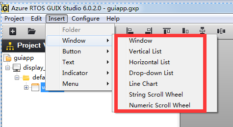

[ThreadX全家桶] ThreadX GUIX炫酷界面设计开启,先从Window类控件开始研究
