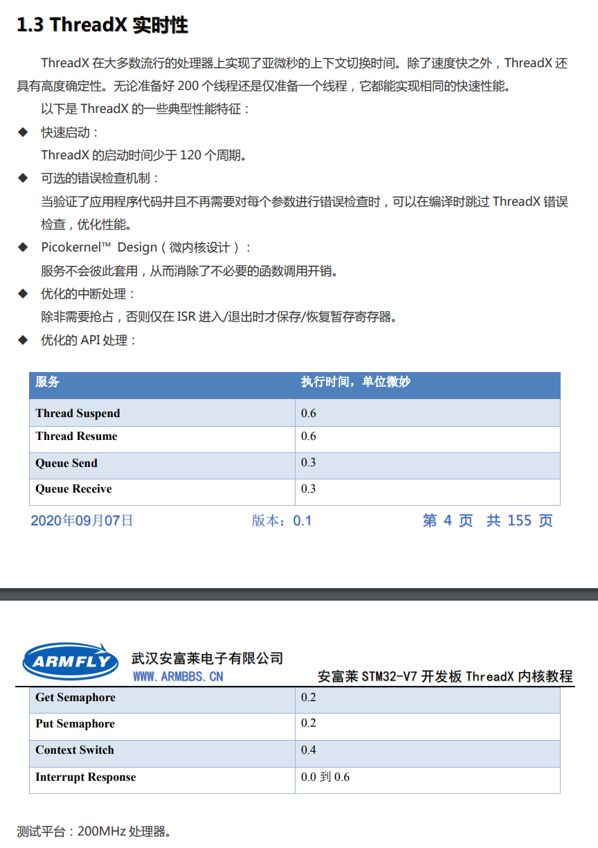

发表于 2020-12-23 09:45:53 | 显示全部楼层
这个很好实现,将开关中断的primask实现改成basepri实现即可,原理很简单,不过主要是Cortex-M内核支持。
115804
发表于 2020-12-23 09:50:57 | 显示全部楼层
