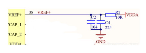

STM32H743II  V版的VREF+引脚接VDD,单片机有点烫手。
如图,并且jlink连接不上。把R2去了。就正常了。

这种的直连就行。

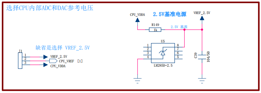

串电阻的话,我们是这种玩法

 楼主| 发表于 2021-1-3 13:48:58 | 显示全部楼层
eric2013 发表于 2021-1-3 08:49
这种的直连就行。
串电阻的话,我们是这种玩法
关键是单片机有点烫手,jlink还连不上!!   一阵慌,把电阻去了就好了
原因不知道

发表于 2021-1-3 14:01:25 | 显示全部楼层
原因不知道
估计是因为内阻或者是 电阻功率的原因造成的吧

发表于 2021-1-3 15:46:58 | 显示全部楼层
你的程序设置VREF+有问题,导致VREF+短路。请仔细查看VREF+相关的程序设置。

发表于 2021-1-3 21:34:37 | 显示全部楼层
串个磁阻或者0R的电阻也可以,如果怀疑电流较大,直接串上电流表看下vref的电流有没有问题
