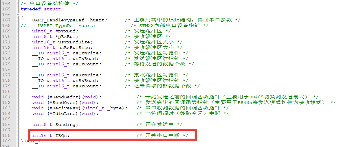

1、RTOS中搞个basepri做某个优先级及其以下做开关,其它高于此优先级的不受影响。
这种玩法还是比较实用的,可以让最高优先级中断不受全局开关中断影响。
2、某些外设驱动中,如果仅需开关自己的中断就能完成效果,建议仅开关自己,不要做全局中断的开关,昨天专门给我们的UART FIFO驱动上测试了一番,还不错。
