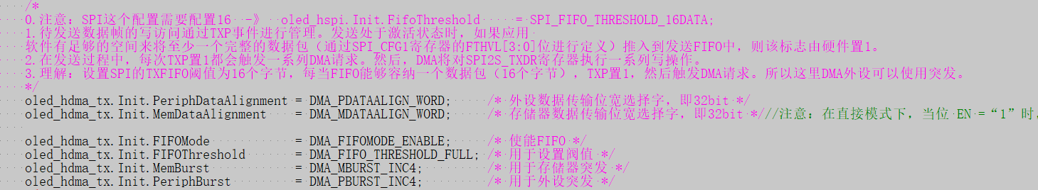

发表于 2025-2-19 01:10:50 | 显示全部楼层
hdma_tx.Init.PeriphBurst         = DMA_PBURST_INC4
hspi5.Init.FifoThreshold = SPI_FIFO_THRESHOLD_16DATA;
这样改才算是满血性能吧

 楼主| 发表于 2025-2-19 05:02:50 | 显示全部楼层
hspi5.Init.FifoThreshold = SPI_FIFO_THRESHOLD_ ...
没记错的话,SPI的数据寄存器到LCD,之前测试没法突发传输,工作异常,100M时钟下,你试试

发表于 2025-2-19 13:32:42 | 显示全部楼层
没记错的话,SPI的数据寄存器到LCD,之前测试没 ...

 楼主| 发表于 2025-2-19 13:36:35 | 显示全部楼层
sanit 发表于 2025-2-19 13:32
实测没问题。从理论去分析,也是没问题的。这个跟时钟快慢应该没直接关系的老大。
所有代码配置贴出来,我试试,之前测试失败。
你这个应该不是hspi5.Init.DataSize = SPI_DATASIZE_32BIT吧
115992
 楼主| 发表于 2025-2-19 14:26:16 | 显示全部楼层
确认了,确定不可以的,你这个应该不是用的SPI5,SPI5只有8个FIFO
配置SPI为32bit数据通信后,最大只能INC突发两次,两次突发是没有这个选项的,只能单次。
而楼主位的代码时都可以配置INC4,因为配置的是的16bit数据带宽。使用SPI5,必须配置
hspi5.Init.FifoThreshold = SPI_FIFO_THRESHOLD_08DATA;

发表于 2025-2-19 16:49:24 | 显示全部楼层
配置SPI为32bit数据通信后,最大 ...
我用的SPI2,那可能就是这个原因了
