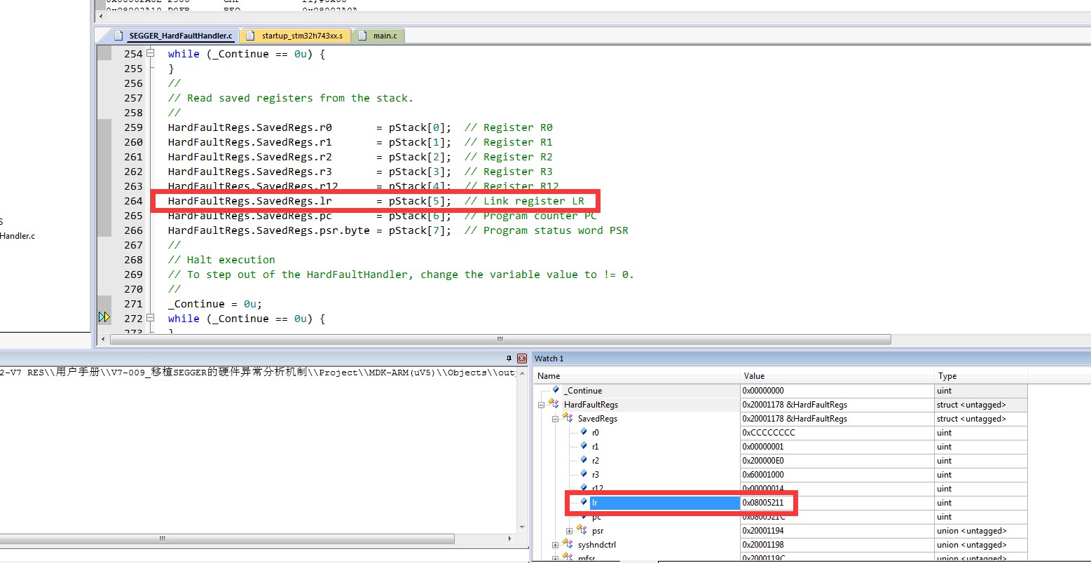

V7的BSP驱动教程第11章专门做了一期,通过修改变量_Continue来说锁定位置,有时候不太好用,会一直重复进入硬件异常中断。
http://www.armbbs.cn/forum.php?mod=viewthread&tid=86980
这里简单调整下:

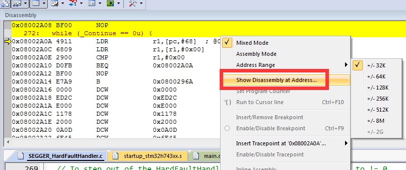

1、可以将程序里面修改_Continue为0的方法修改为软件断点__asm("BKPT 0"),这样的话,硬件异常时,全速调试直接会卡在这里,但可以继续单步或者全速。
原理:关于DAPLINK调试支持的硬件断点个数和软件断点个数
http://www.armbbs.cn/forum.php?mod=viewthread&tid=101831
2、查看LR值锁定大体硬件异常范围

发现使用show call失败居多
115667
 楼主| 发表于 2021-1-12 12:52:24 | 显示全部楼层
byccc 发表于 2021-1-11 12:08
发现使用show call失败居多
例子稍复杂点,这种方式就不好使了。
115667
 楼主| 发表于 2021-1-12 12:52:43 | 显示全部楼层
发现使用show call失败居多
特别是高等级优化,影响也比较大。
