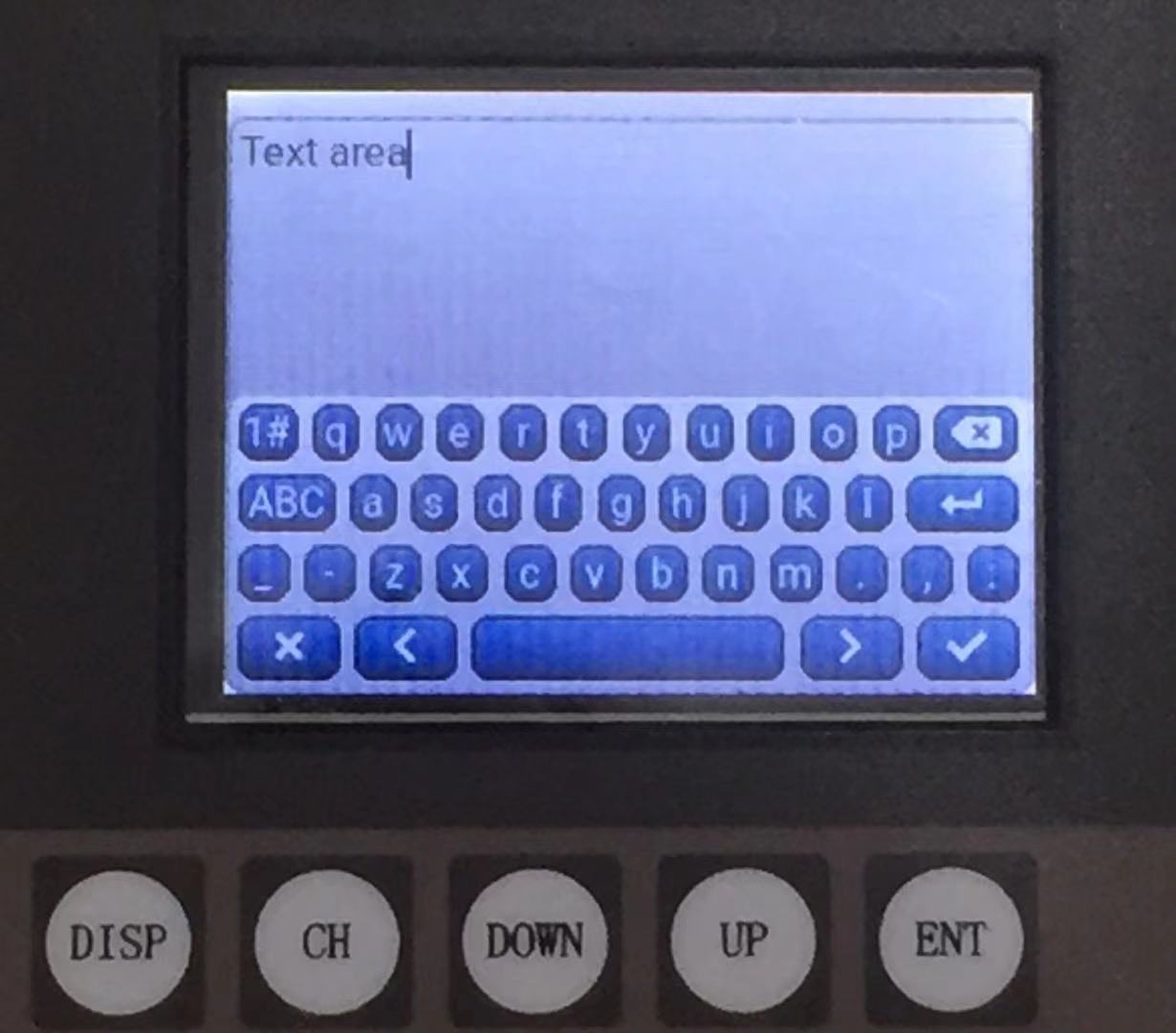

原来在STemWin项目主题下,发表过一个SPI DMA的帖子,透露了一下实现SPI DMA用在emWin下的技术细节
我想:需要此功能的人,大有人在,所以今天有时间,另外发一个项目帖子,这样一来,他们就可以直接
借用了,愿给他们节省一些宝贵的时间。
特别提醒的是:
  我原来的项目是用的GUI是:emWin,项目文件很大,不利于理解。
下面我发的 littleVgl 简单测试项目文件,对于你们想采用SPI DMA的功能来说,足够用的了!

2、项目文件: GUI: littleVgl
   lvgl_STM32F103_ILI9341_SPIDMA.rar (6.07 MB, 下载次数: 229)

4、DMA传输,在传输大量数据的情况下,就显示出它的巨大优势了!
    === 填充矩形功能,就是使用大量数据的情况,
    === 其它的一般功能,就采用传统的操作就可以了。
5、在项目中,还有SPI传输,采用可变的8bit, 16bit,更能体现执行效率
6、项目运行测试界面如下:

填充单色的优化,还不如把DMA的源地址固定【不自增】,而且增加每次DMA的CNT。
