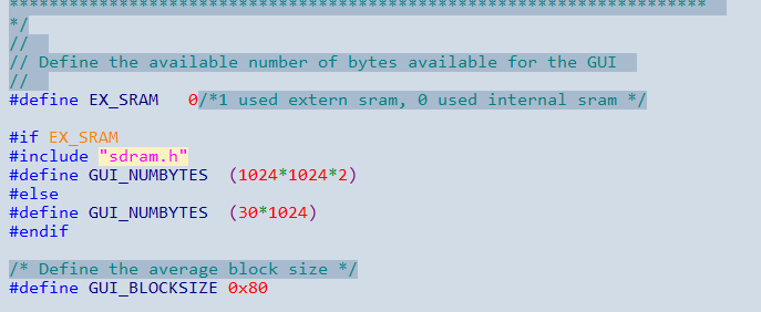

我使用的是STM32F429IGT6 ,SDRAM用的是is42s16400j-7tli,软件是ucos+emwin。SDRAM当做屏幕的显存。
系统在低温(接近0度,温度越低频率越高)的时候会没有规律的进入硬件错误导致看门狗重启。这一批不是所有的都有问题,不过概率比较大。我更换华邦的w9864g6kh-6i就是正常的。
现在的情况就是不确定是我这边软硬件问题导致还是这个sdram的问题。(基本可以确定不是硬件其他问题导致的,我与其他正常的互换了一下SDRAM测试过)
版主有没有遇到过类似的情况,一个可能是我买的这批次SDRAM有问题,一个可能还是软硬件上没处理好。

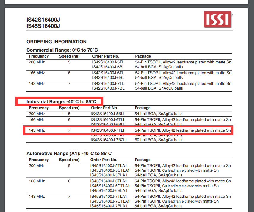

发表于 2021-1-12 12:19:05 | 显示全部楼层
帮你查了下,没问题,是一手正品吧

 楼主| 发表于 2021-1-14 14:25:05 | 显示全部楼层
基本定位出来,如果gui使用了外部SDRAM作为动态内存就会出现我所说的情况。修改使用CPU内部的就正常了。还不知道具体为什么会出现这种现象。

 楼主| 发表于 2021-1-14 15:01:23 | 显示全部楼层
显示用的是SDRAM,这个只要不用sdram做gui的动态内存就都可以,显示也是正常的。现在就是有些程序动态内存需要的比较大,全用cpu内部的不太够。我试试调整IO的速度看看。
