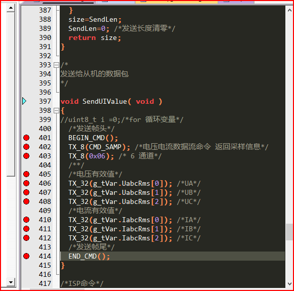

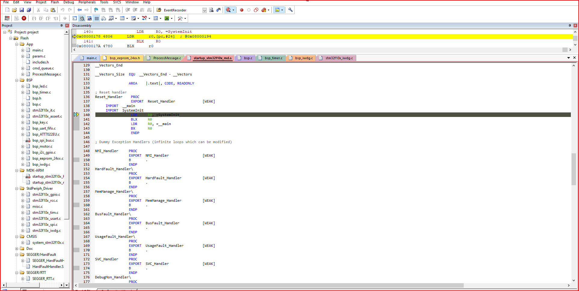

Keil 打断点,密集高,重复编译,导致死机

解决方法是,减少断点密度。一次测试只打少数断点,将多断点一次测试分解为少数断点多次测试
