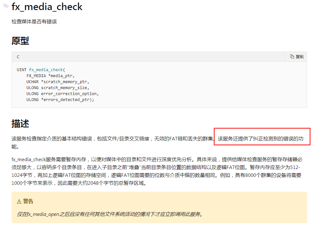

[ThreadX全家桶] ThreadX FileX里面最强函数,文件系统修复fx_media_check

发表于 2021-1-19 10:17:13 | 显示全部楼层
调用这个函数,耗时很久吧?
115807
 楼主| 发表于 2021-1-19 12:43:34 | 显示全部楼层
morning_enr6U 发表于 2021-1-19 10:17
调用这个函数,耗时很久吧?
还没有测试,准备测测。
42
1022
1153
1153
发表于 2021-1-19 13:42:04 | 显示全部楼层
调用这个函数,耗时很久吧?
应该不会,而且只在特殊情况下使用,时间久点也值得。
99
141
141
发表于 2021-1-19 15:23:54 | 显示全部楼层
非常有必要
