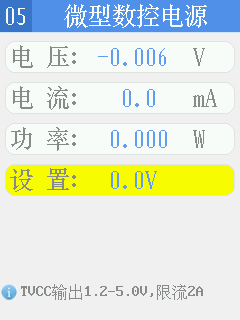

无论是脱机还是高速,仅使用三根线GND,SWCLK , SWDIO,
这种情况下,用户仅需设置TVCC为输出,输出电压和目标板MCU的供电电压一致即可,一般都是3.3V,然后TVCC不接目标板即可。
脱机烧录界面效果,仅有VCC电压:
高速DAPLINK界面效果,也是仅有TVCC电压,无电流,也无IDCode
从固件2.06开始,脱机烧录,高速DAPLINK的TVCC电压统一由微型数控电源界面配置
首界面展示对外设备供电的TVCC电压值,方便查看。
电压值全部在微型数控电源界面设置:

发表于 2022-7-22 15:57:19 | 显示全部楼层
我是最新的固件,下载程序,3根线显示DAP通信失败,必须使用TVCC这根线连上才可以,这是为啥??

 楼主| 发表于 2022-7-22 18:49:18 | 显示全部楼层
进入微型数控电源界面,设置TVCC输出电压是3.3V(和你的目标版电压一致)。
看看是否正常,如果还不正常,加我QQ512464265 交流。

发表于 2022-7-25 12:09:12 | 显示全部楼层

默认的就是3.3V,是和我的控制板一样的。只要插上这个TVCC就立马可以,拔掉就不行。不知道这个里面逻辑是啥

 楼主| 发表于 2022-7-25 12:21:26 | 显示全部楼层
wgco98 发表于 2022-7-25 12:09
默认的就是3.3V,是和我的控制板一样的。只要插上这个TVCC就立马可以,拔掉就不行。不知道这个里面逻辑是 ...
估计电平逻辑不一致,我手头各个厂家的板子,三线都没问题,比如这个树莓派单片机都可以。

 楼主| 发表于 2022-7-25 15:54:01 | 显示全部楼层
wgco98 发表于 2022-7-25 15:38
那能正常使用的逻辑是什么,还有其他不同的方式吗,这个要怎么理解,供电对下载的关系
STM32的话,所有系列随便下载,3线,4线,5线随便用。
另外看下你SWD接口引脚上有什么骚操作没,比搞了个上拉下拉之类的东西,考虑去掉试试。别的问题不清楚了。
电平逻辑关系的意思是,比如TOOL输出的是3.3V左右,你的板子3.3V逻辑也在这个范围内也是没问题的,超的多会识别错误。
