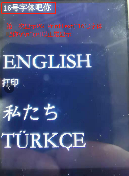

发表于 2021-1-21 14:55:32 | 显示全部楼层 |阅读模式
首先,工程已经实现GBK2312全字库实现,参考的安富莱V6第25~27章。已经可以正常显示中文。
现在想在这个基础上去实现多语言切换,参考
http://www.armbbs.cn/forum.php?mod=viewthread&tid=94294&fromuid=58(多语言帖子)
http://www.armbbs.cn/forum.php?mod=viewthread&tid=87428&extra=&page=1(emwin字符生成工具)
单独显示多语言,也已经能正常显示。
但是,如果将GBK2312显示,与多语言显示放在一起显示,GBK2312显示中文就会消失。
说白了就是在mantask开头使能了UTF8:
        /* 使能UTF-8编码  必须要使能   */
        GUI_UC_SetEncodeUTF8();
        GUI_SetColor(GUI_WHITE); /*设置文本颜色为白色*/
        /*也可以这样调用  在实际项目中很实用 */
        /*英文*/
        GUI_SetFont(FontWm[ENGLISH]);   /*设置字体*/
        GUI_DispStringAt (s_LangValue[ENGLISH] ,0, 100+50*ENGLISH); /*显示内容*/
         /*中文*/
        GUI_SetFont(FontWm[CHINESE]);   /*设置字体*/
        GUI_DispStringAt (s_LangValue[CHINESE] ,0, 100+50*CHINESE); /*显示内容*/
        /*日文*/
        GUI_SetFont(FontWm[JAPANESE]);   /*设置字体*/
        GUI_DispStringAt (s_LangValue[JAPANESE],0, 100+50*JAPANESE); /*显示内容*/
        /*土耳其语*/
        GUI_SetFont(FontWm[TURKISH]);   /*设置字体*/
        GUI_DispStringAt (s_LangValue[TURKISH] ,0, 100+50*TURKISH); /*显示内容*/
        GUI_Delay(2000);
        GUI_Exec();
        GUI_UC_SetEncodeNone(); //禁用编码
/*显示GBK2312中文字符*/
        GUI_Clear();
        GUI_SetFont(&GUI_FontHZ16);
        GUI_DispStringAt("16号字体\r\n",0,0);
上面启用了UTF8字符,能显示多语言。然后禁用了编码,使用GUI_FontHZ16汉字显示
但是此时“16号字体” 只显示16,后面号字体不会显示。
如果在工程里面需要用到汉字,且也需要开启UTF8字符,那么怎么处理能正常显示GBK2312外部字库问题?

发表于 2021-1-21 15:45:16 | 显示全部楼层
ZMLZML1009 发表于 2021-1-21 14:57
自己做 GBK 到 UNICODE 的转换,然后将 UNICODE 编码成 UTF8。
显示的时候使用转换得到的 UTF8 字符串,就行了。

发表于 2021-1-22 09:12:32 | 显示全部楼层
可以参考,我们的一个原始工程全部GBK的字库,为了显示UTF-8,做了个转换。
UTF-8字符串转GBK实现
http://www.armbbs.cn/forum.php?m ... 7029&fromuid=58

 楼主| 发表于 2021-2-5 13:11:37 | 显示全部楼层
  1. /* 包含头文件 ----------------------------------------------------------------*/
  2. #include "task/MainTask.h"
  3. #include "language.h"
  4. /* 私有类型定义 --------------------------------------------------------------*/
  5. /* 私有宏定义 ----------------------------------------------------------------*/
  6. /* 私有变量 ------------------------------------------------------------------*/
  7. /* 用于选择使用的显示方法 */
  8. #define Method3
  9. extern FATFS fs;
  10.         /* FatFs文件系统对象 */
  11. extern FIL file;
  12.         /* 文件对象 */
  13. extern FRESULT f_res;                   /* 文件操作结果 */
  14. extern UINT fnum;                                                      /* 文件成功读写数量 */
  15. #define XBF_KAITI24_ADDR       0X600000     //字库存放在SPI_FLash地址
  16. uint8_t tempbuf[256]={0};            /* 从SD卡读取数据的缓冲 */
  17. #define XBF_KAITI24_SIZE    (520)   // kaiti24.xbf字库文件存占用扇区数(每个扇区为4096个字节)
  18. void PG_PrintText(char *_str);
  19. /* 扩展变量 ------------------------------------------------------------------*/
  20. /* 私有函数原形 --------------------------------------------------------------*/
  21. /* 函数体 --------------------------------------------------------------------*/
  22. /**
  23.   * 函数功能: 对话框信息
  24.   * 输入参数: 无

  31.     { TEXT_CreateIndirect,      "新年快乐",        GUI_ID_TEXT1,     0, 120, 80, 120, 0, 0x0, 0},
  32.     { TEXT_CreateIndirect,      "新年快乐",        GUI_ID_TEXT2,     0, 240, 240, 240, 0, 0x0,0},
  33.     { TEXT_CreateIndirect,      "新年快乐",        GUI_ID_TEXT3,     0, 340, 320, 320, 0, 0x0, 0},
  34. };
  35. /**
  36.   * 函数功能: 重绘
  37.   * 输入参数: 无
  38.   * 返 回 值: 无
  39.   * 说    明: 无
  40.   */
  41. void PaintDialog(WM_MESSAGE * pMsg)
  42. {
  43. //    WM_HWIN hWin = pMsg->hWin;
  44. }

我使用了硬汉哥的   StrUTF8ToGBK 函数,将UTF8转为GBK。可以转成GBK,但是显示GBK字库文字时,也是显示不出来的。        /* 使能UTF-8编码  必须要使能   */
在此之前使用PG_PrintText("16号字体吧你\r\n");可以在屏幕上显示GBK汉字
但在此之后,再调用一次,就会显示不出来GBK汉字。
第一次调用GBK汉字
第一次调用GBK汉字
仿真
仿真
第二次调用GBK,汉字缺失
第二次调用GBK,汉字缺失
