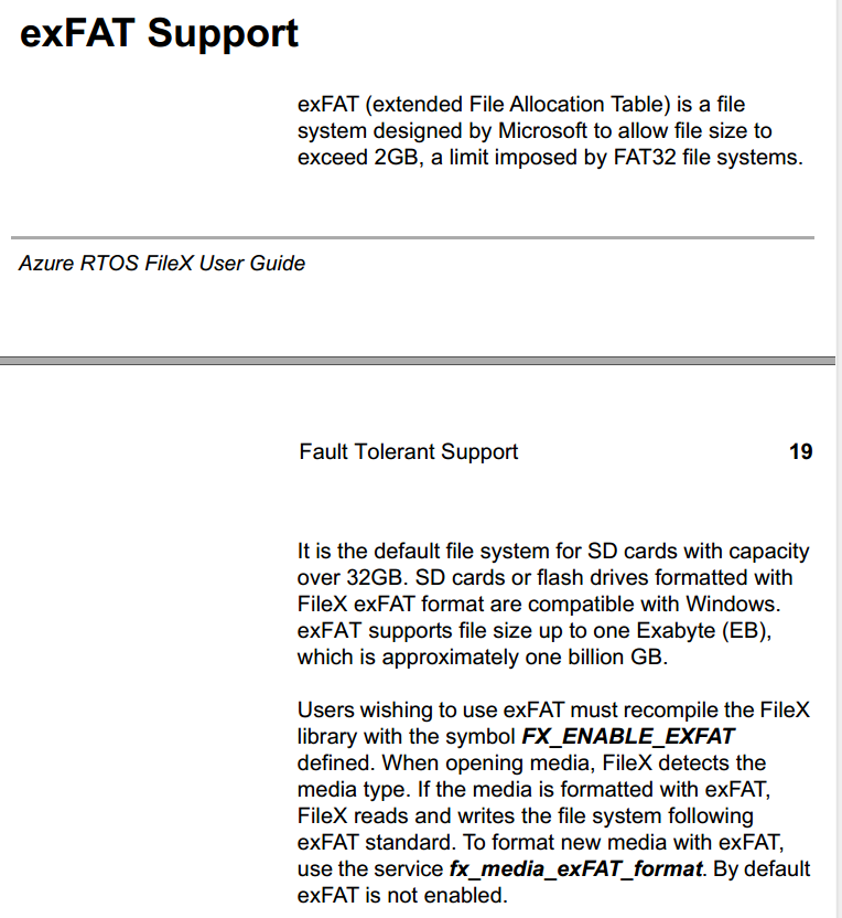

[ThreadX全家桶] ThreadX FileX开启exFAT支持,测试64GB SD卡正常
115806
发表于 2021-1-22 14:39:47 | 显示全部楼层 |阅读模式
32GB以上容量要使用exFAT
效果:
