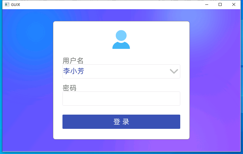

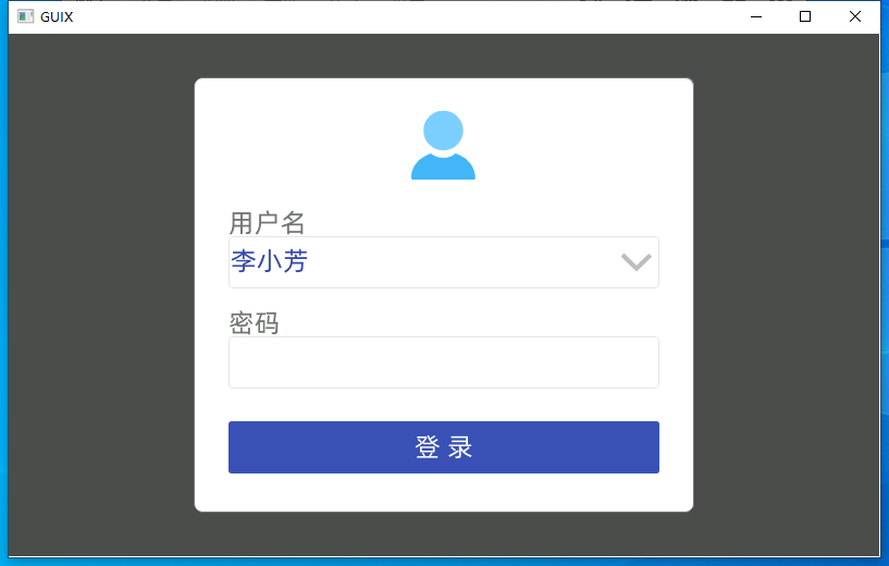

6.1.3版本在使用模态窗口时,会出现点击模态窗的任意位置(不是能关闭模态窗的控件),会将其后面的窗口内容显示出来的问题。
之前的版本也有出现弹出模态窗时,模态窗不处于最顶层,后面通过函数强制置顶之后就没问题了。
但是6.1.3版本强制置顶后,点击任意位置都会把其后面的窗口给提到上层来,遮挡住模态窗口。
1、操作界面。逻辑为:不输入密码,点登录会弹出提示框。
2、在提示框的任意位置(不能是确定按钮)单击一下。
3、模态窗后面的窗体内容被提到上层了。
附件为截屏录像
1612324441188.mp4 (284.98 KB, 下载次数: 20)
是我哪里设置不正确吗?各位大佬有没有碰到过这个问题?

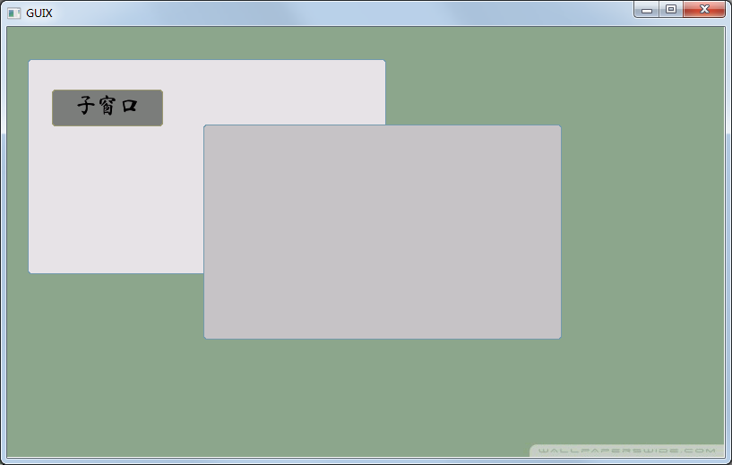

你这个操作只限于同一个窗口的控件的设置。如果几个子窗口叠加的话,就是会出现楼主说的问题。
另外,如果详细使用了guix studio就会发现,bug多的让你怀疑人生。

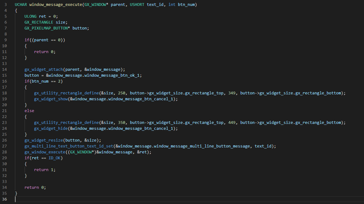

我把弹出框封装成了一个函数,下面是代码。
帖子提到的问题,我找到原因了。
1、工作窗口是个 window 有个背景图。
2、中间的白色部分是个 window(里面包含其他子控件),作为子窗口。 创建 1 时就会自动创建 2。
3、弹出框是个 window,创建时没有指定 父窗口,使用时 attach 到 window 1。
当 window 1 和 window 2 都设置了可获取焦点,window 3 不论设置能不能获取焦点,此时弹出 window 3 就不会在最顶层,window 2 会覆盖 window 3。
如果 window 3 弹出后通过函数置顶,可以显示在最顶层,但是一旦有操作,window 2 就会上升到顶层。
当 window 1 或者 window 2 任意一个设置为不可获取焦点,此时弹出 window 3 就在最顶层,不需要函数置顶,且操作也不会使 window 2 置顶。 就是我要的逻辑。
115804
