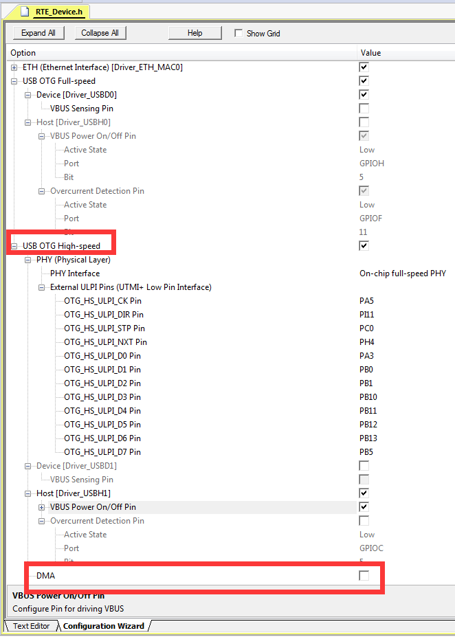

STM32F4系列有两个USB接口(独立的两个USB外设),FS全速接口和HS高速接口,其中HS高速接口可以使用内部PHY,这样就是当全速方式使用,也可以使用外置PHY做高速方式。
这种情况下,如果大家项目里面使用全速方式,推荐使用HS接口的全速,因为支持DMA,而端点数比FS接口多。
RL-USB里面有专门的配置项,使用比较方便:
59
98
98

发表于 2024-7-19 23:51:46 | 显示全部楼层
H7用HS接口全速方式,只能采用cubemx配置,按照usb教程中的配置,插入电脑后无法枚举出设备,H7在这块需要做什么额外的设置吗,还是说cubamx配置上有什么需要注意的
116779
 楼主| 发表于 2024-7-20 09:15:19 | 显示全部楼层
SimonFishhh 发表于 2024-7-19 23:51
H7用HS接口全速方式,只能采用cubemx配置,按照usb教程中的配置,插入电脑后无法枚举出设备,H7在这块需要 ...
可以看下这个,这个里面两个USB都使用了
RTX5全家桶源码综合模板发布,含FreeRTOS内核版本,将其打造成直接面向实际项目应用的综合框架(2024-06-19)
https://www.armbbs.cn/forum.php? ... 4516&fromuid=58
