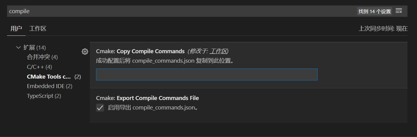

我的工程就是基于CMake+GCC+vscode的开发环境,不过是S32K144芯片+RTThread系统,可以实现在vscode上调试,编译报警提示以及代码感知,CMake在配置完成后可以设置生成Compile_Commands.json文件,然后在C/C++插件里指定这个文件的位置的路径,就可以了实现代码感知功能,不用去./vscode/seetings.json一个一个添加头文件路径,整个功能配置完成还是有很多东西要学的,主要还是要对CMake熟悉和CMake插件的配置选项要清楚.要想在VSCode上调试就用弄清楚Cortex-debug插件的配置.
发表于 2021-2-23 12:19:36 | 显示全部楼层
1.在CMake tool 插件中勾选上配置这两个选项
该功能配置后会在执行CMake指令时添加-DCMAKE_EXPORT_COMPILE_COMMANDS:BOOL=TRUE命令
2.在C/C++插件配置文件c_cpp_properties.json中添加这两个设置
configurationProvider": "ms-vscode.cmake-tools",
"compileCommands": "${workspaceFolder}/build/compile_commands.json",
这样C/C++插件就可以通过读取这个文件自动感知代码了.

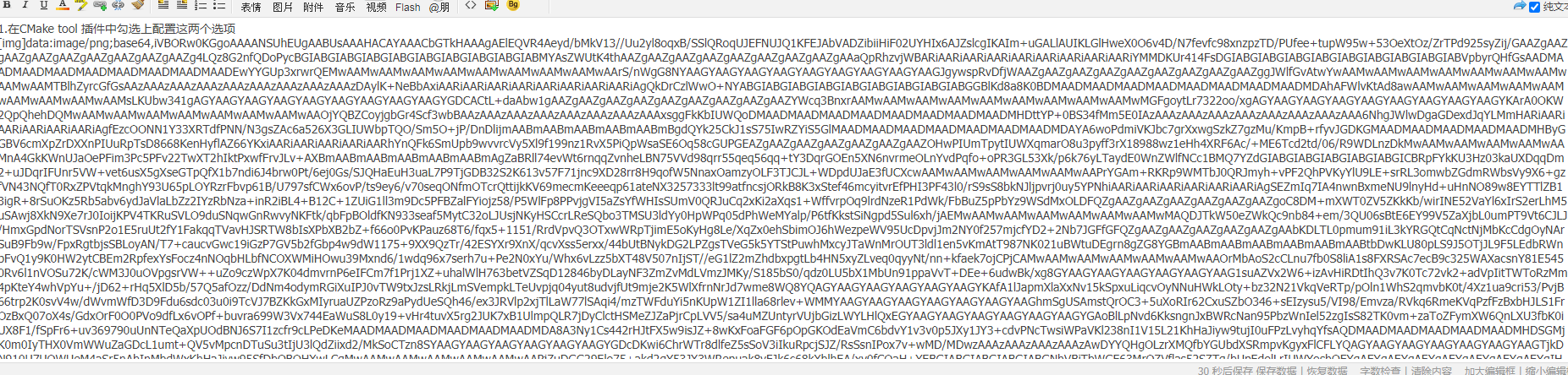

发表于 2021-2-23 16:36:39 | 显示全部楼层
我的截图咋没了
115812
 楼主| 发表于 2021-2-23 16:38:39 | 显示全部楼层
有截图,你这个应该是直接拖拉进来的,这种的会刷新非常慢,因为解码是这种东西,我帮你修改下
115812
 楼主| 发表于 2021-2-23 16:41:13 | 显示全部楼层
已经改了,改为上传方式,现在刷新应该没问题了。
发表于 2021-2-23 16:42:48 | 显示全部楼层
谢谢老大了,第一次发帖还不太熟悉
