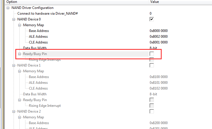

NAND-FLASH具有NWAIT信号,在CUBEMX中也可以配置使能这个信号,但为什么我看给的例程中,都是把它当成普通输入IO,软件判断呢?
发表于 2021-2-18 11:27:20 | 显示全部楼层
可以的,只是我们从F1开始一直做手动判断了,所以这个驱动方案一直延续下来了。

 楼主| 发表于 2021-2-20 20:55:44 | 显示全部楼层
eric2013 发表于 2021-2-19 00:43
当前我们H7板子配套的例子是开启的NWAIT
详情你看此贴的例子即可:
硬汉兄,我看了“V7-FreeRTOS + RL-FlashFS + RL-USB + NAND”工程。
在nand_membus_config.h中开启了ready/busy pin的检测,也就是说Driver_NAND0_GetDeviceBusy 应该会被调用吧??而且NWAIT是D口的6脚吧,上面的配置代码,把这个脚也配置成了普通输入IO,并没有开启它的复用功能:
                /* busy R/B 设置为输入 */
                gpio_init_structure.Mode = GPIO_MODE_INPUT;                        /* 设置输入 */
                gpio_init_structure.Pull = GPIO_NOPULL;                                /* 上下拉电阻不使能 */
                gpio_init_structure.Speed = GPIO_SPEED_FREQ_MEDIUM;          /* GPIO速度等级 */
                gpio_init_structure.Pin = BUSY_PIN;
                HAL_GPIO_Init(BUSY_GPIO, &gpio_init_structure);
发表于 2021-2-20 21:42:17 | 显示全部楼层
在nand_membus_config.h中开启了re ...
还是你看的仔细,帮你也测试了下,用我们V7板子,正常
