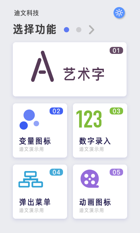

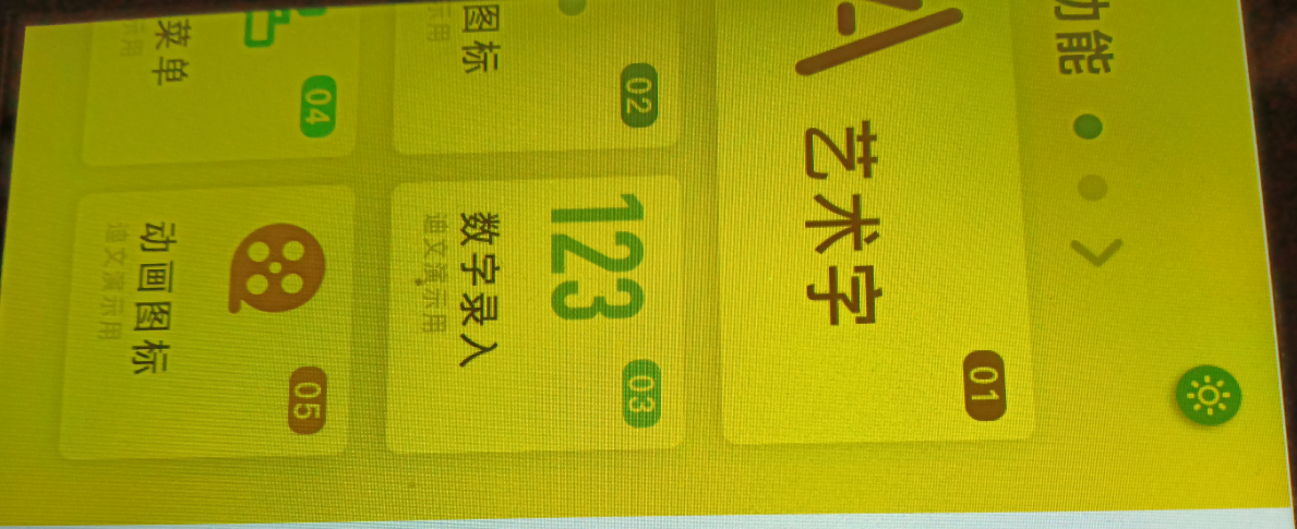

请看代码和两张图。实验效果和原始图的差异怎么消除?
原始图片
原始图片
115812
发表于 2021-2-20 16:55:45 | 显示全部楼层
看着貌似是RGB和BGR问题
可以直接使用数值0x00FF0000绘制个颜色值看看
100
94
394
394
 楼主| 发表于 2021-2-23 19:39:53 | 显示全部楼层
eric2013 发表于 2021-2-20 16:55
看着貌似是RGB和BGR问题
  1. BUTTON_SetText(hItem, "123");
  2. BUTTON_SetFont(hItem, &GUI_FontSong33);
  3. BUTTON_SetTextColor(hItem, 0, 0x00FF0000);
这段代码显示蓝色
115812
发表于 2021-2-24 09:46:13 | 显示全部楼层
wen 发表于 2021-2-23 19:39
这段代码显示蓝色
你的emWin格式库用的那个,ARGB或ABGR
100
94
394
394
 楼主| 发表于 2021-2-25 17:38:33 | 显示全部楼层
1.,ARGB或ABGR格式是不是看这个宏 GUI_USE_ARGB?
2.我把这个宏设置为0 和1 背景都是黄色
没辙了么
