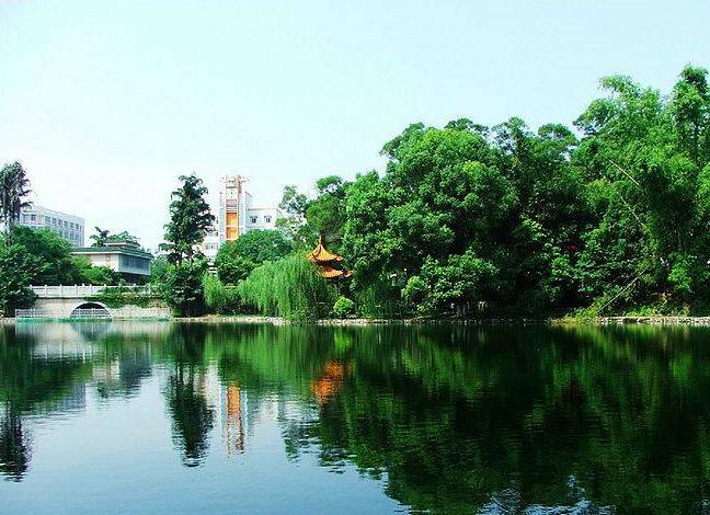

显示图片正常
从SDRAM中读取截图,横轴容易错位,原图这样的
截图出来是这样的

 楼主| 发表于 2021-2-27 15:14:36 | 显示全部楼层
请大家帮忙看下是什么问题导致的

发表于 2021-2-27 16:47:52 | 显示全部楼层
这个是怎么个操作过程,直接读取LTDC在SDRAM中的显存空间吗,然后上传SDRAM显存空间的数据,又或者存储到SD卡保存为图片格式?

 楼主| 发表于 2021-2-27 17:19:52 | 显示全部楼层
eric2013 发表于 2021-2-27 16:47
这个是怎么个操作过程,直接读取LTDC在SDRAM中的显存空间吗,然后上传SDRAM显存空间的数据,又或者存储到SD ...
直接读取LTDC在SDRAM中的显存空间,然后存储到U盘为图片

 楼主| 发表于 2021-2-27 17:58:15 | 显示全部楼层
颓了,为啥我自己的帖子没法回复
http://www.armbbs.cn/forum.php?mod=viewthread&tid=104525
想要回复这个帖子的
直接读取LTDC在SDRAM中的显存空间,然后存储到SD卡保存为图片格式
800*480液晶  RGB565
for(bmp_byte_count=0;bmp_byte_count<800*480*2/1024;bmp_byte_count++){
   memcpy(buf,(uint32_t *)(LCD_FRAME_BUFFER + BUFFER_OFFSET+1024*bmp_byte_count),1024);
   //write buf到文件中  每次1024
看完,恳请管理员删除这个帖子   实在没办法了

 楼主| 发表于 2021-3-1 10:33:26 | 显示全部楼层
eric2013 发表于 2021-2-28 07:55
直接帮你把帖子合并过来了。
硬汉哥,帮看下大概是什么问题呢  就是读取sdram数据保存为图片   图片横轴错位的问题    它只是在一行里面的起始位置错   然后在一行里面循环   没有错到下一行

发表于 2021-3-1 10:50:16 | 显示全部楼层
beiqibing000 发表于 2021-3-1 10:33
硬汉哥,帮看下大概是什么问题呢  就是读取sdram数据保存为图片   图片横轴错位的问题    它只是在一行里 ...
仅看你贴的这段代码没啥问题。
