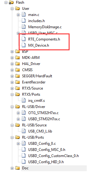

发表于 2021-3-4 08:51:19 | 显示全部楼层 |阅读模式
这两天研究不使用MDK RTE环境创建RTX5工程,发现这两个文件是关键,其它像普通工程一样添加即可

分享个STM32H7不使用MDK RTE创建的RTX5源码工程,支持调试
http://www.armbbs.cn/forum.php?m ... 4637&fromuid=58

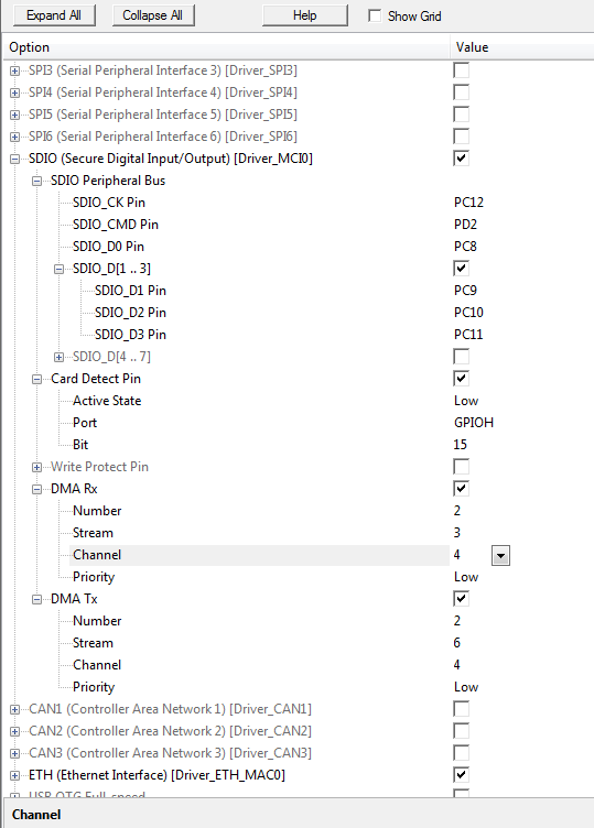

Keil有没有类似CubeMX一样的免费初始化和配置工具?
107397
 楼主| 发表于 2021-3-4 09:24:17 | 显示全部楼层
MDK的RTE配置环境要比CubeMX方便的多。

一直用CubeIDE,直接打开CubeMX生成的.project文件(CubeMX处理.ioc文件,支持多种IDE项目生成),没有用过MDK所以不是很清楚。
我的问题是:Keil的配置器是独立运行的?还是集成在MDK里面?是否支持多项目生成?
107397
 楼主| 发表于 2021-3-4 11:08:34 | 显示全部楼层
h_007 发表于 2021-3-4 09:45
一直用CubeIDE,直接打开CubeMX生成的.project文件(CubeMX处理.ioc文件,支持多种IDE项目生成),没有用 ...
keil做的图形化配置。专门做的MDK RTE配置方式。
它这个应该是符合cmsis的 config标准,有没有什么工具可以自动生成这样的配置格式?这样自己的配置文件也可以在keil中打勾配置了
107397
 楼主| 发表于 2021-3-5 08:32:01 | 显示全部楼层
tangqianfeng 发表于 2021-3-4 21:51
它这个应该是符合cmsis的 config标准,有没有什么工具可以自动生成这样的配置格式?这样自己的配置文件也 ...
没有,基本上都是手动修改的。
凑巧知道怎么在keil生成这种图形配置,其实是通过注释来识别的,自己可以统一一个头文件config.h来在里面添加特定格式的注释,让keil生成图形配置文件 我现在用keil的图形化界面编程了,你还在手动修改宏定义吗?-电源网.pdf (1.19 MB, 下载次数: 26)
