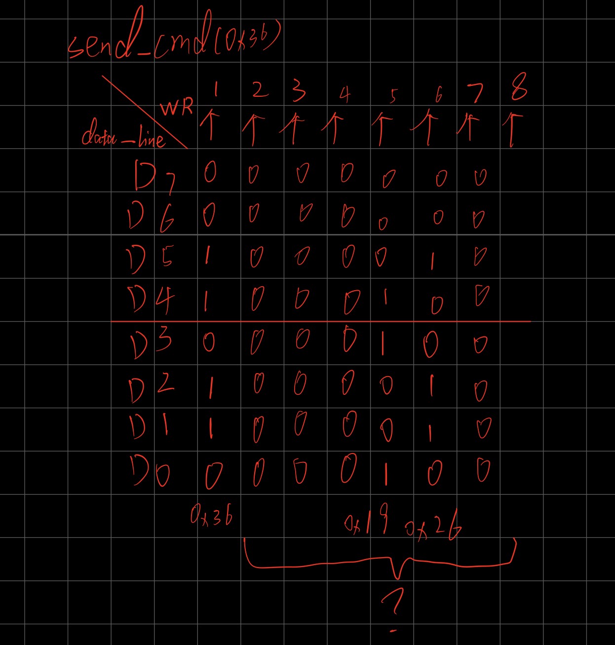

请教大家一个关于STM32H750 FMC的奇怪问题,我想使用FMC去控制8bit 8080并口 LCD
STM32CubeMX配置如下:
读写地址通过计算后得到:
volatile uint8_t *LcdReg =  (uint8_t*)0x60000000;
volatile uint8_t *LcdData =(uint8_t*)0x60400000; (8bit情况下地址线完全对应,所以无需偏移,A22对应400000),诡异的现象是写数据时出现的,例如我写一个0x36到0x60000000地址上,wr信号线预期应该产生1个上升沿,D7-D0数据线为0011_0110,实际情况如下:WR产生了8次上升沿,多出来7个奇怪的数据,如下图所示:
希望有大神能解答一下,感激不尽!

发表于 2021-3-10 14:52:26 | 显示全部楼层
注意MPU配置,务必要将此FMC地址空间设置为Strongly order或者Device模式。
 楼主| 发表于 2021-3-10 15:08:10 | 显示全部楼层

你好,MPU配置如上,感谢!

看这也没啥问题,你测试下你的NE片选信号的波形看看
 楼主| 发表于 2021-3-10 18:43:01 | 显示全部楼层
感谢,确实是mpu的问题!

发表于 2021-6-1 09:18:25 | 显示全部楼层
星夜欣宇 发表于 2021-5-31 20:46
楼主你好,你配置好的MPU能借我参考一下吗,谢谢了
        /* 配置FMC扩展IO的MPU属性为Device或者Strongly Ordered */
        MPU_InitStruct.Enable           = MPU_REGION_ENABLE;
        MPU_InitStruct.BaseAddress      = 0x60000000;
        MPU_InitStruct.Size             = ARM_MPU_REGION_SIZE_64KB;
        MPU_InitStruct.AccessPermission = MPU_REGION_FULL_ACCESS;
        MPU_InitStruct.IsBufferable     = MPU_ACCESS_BUFFERABLE;
        MPU_InitStruct.IsCacheable      = MPU_ACCESS_NOT_CACHEABLE;        /* 不能用MPU_ACCESS_CACHEABLE,会出现2次CS、WE信号 */
        MPU_InitStruct.IsShareable      = MPU_ACCESS_NOT_SHAREABLE;
        MPU_InitStruct.Number           = MPU_REGION_NUMBER1;
        MPU_InitStruct.TypeExtField     = MPU_TEX_LEVEL0;
        MPU_InitStruct.SubRegionDisable = 0x00;
        MPU_InitStruct.DisableExec      = MPU_INSTRUCTION_ACCESS_ENABLE;
注意配置的地址和范围大小
