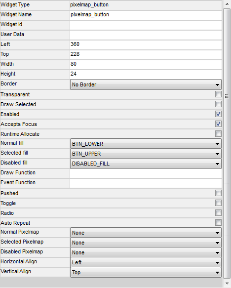

Widget Type:
控件类型:
Windget Name:
控件名
Widget Id:
控件ID
User Data:
控件用户数据,通过宏定义GX_WIDGET_USER_DATA使能
只是个简单的int型变量。
Left:
Top:
窗口左上角位置。
Width:
Height:
窗口的宽和高。
Border:
边界效果
Transparent:
设置透明
对应创建标志GX_STYLE_TRANSPARENT。
Draw Selected:
默认显示选中状态。
对应创建标志GX_STYLE_DRAW_SELECTED。
Enabled:
使能窗口,允许控件接收用户输入事件和产生输出信号。
对应创建标志GX_STYLE_ENABLED
Accepts Focus:
使能聚焦。
GX_STATUS_ACCEPTS_FOCUS
Runtime Allocate:
使能运行时动态申请和释放内存。
Normal fill:
正常状态填充色
Seclected fill:
选中状态填充色
Disable fill:
禁止状态填充色
Template:
将当前创建的窗口设置为模板,可以通过GUIX Studio创建这种模板
Visible At Starup:
设置GUIX首先显示的界面。
Draw Function:
重绘函数
Event Functiong:
事件处理函数
Pushed:
设置按钮在按下或者选中状态
对应宏定义GX_STYLE_BUTTON_PUSHED
Toggle:
设置按钮为按下和取消按下两种状态,类似Checkbox控件
对应宏定义GX_STYLE_BUTTON_TOGGLE
Radio:
类似Radio控件。
对应宏定义GX_STYLE_BUTTON_RADIO
Auto Repeat
长时间按下按钮,使能连发功能
对应宏定义GX_STYLE_BUTTON_REPEAT
Normal Pixelmap
为Pixelmap Button设置正常状态下显示的位图
Selected Pixelmap
为Pixelmap Button设置选中状态下显示的位图
Disabled Pixelmap
为Pixelmap Button设置禁止状态下显示的位图
Horizontal Align
设置位图水平对齐
Vertical Align
设置位图垂直对齐
