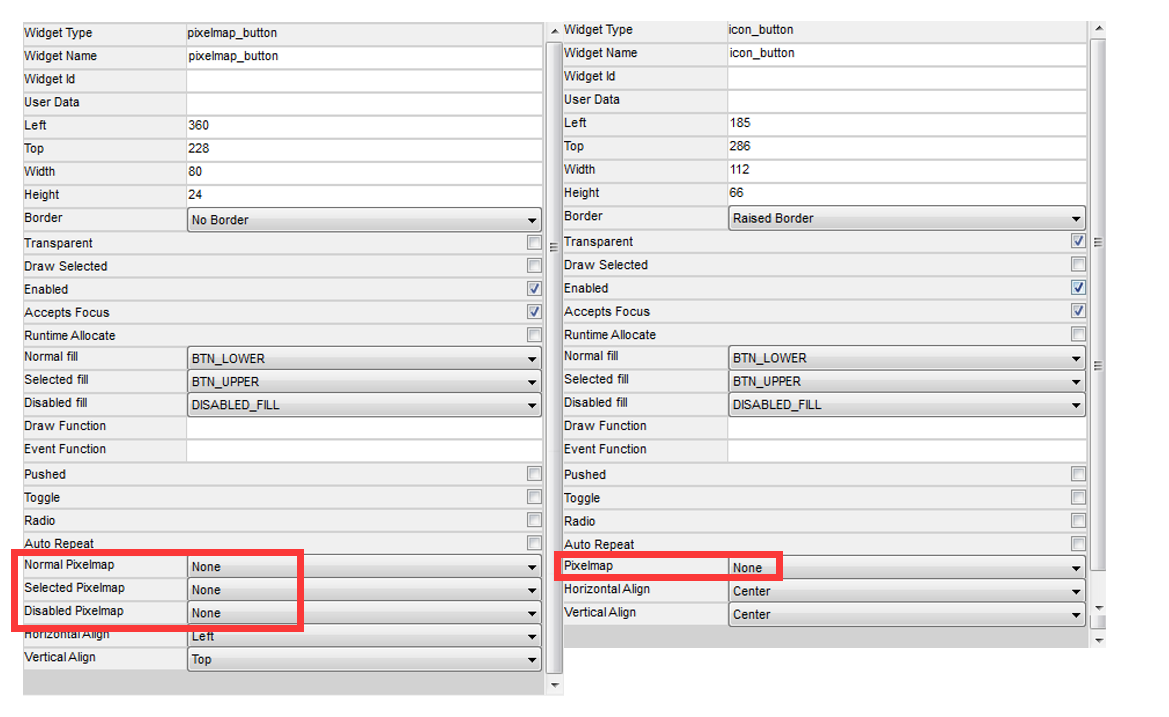

看对比图,一目了然,Icon button仅仅支持展示位图,而Pixelmap button支持正常,选择和禁止状态的位图设置
左侧是Pixlemap button,右侧是Icon buttton
