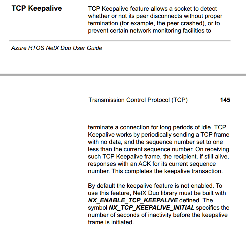

查了API函数,似乎没有发送心跳包的函数,如何实现?

楼主说的是Keep alive?

没错。keep alive

谢谢回复。按照文档描述,发送心跳包只要功能打开,无需写代码发送。

接续一个问题,心跳参数定义后,netxduo是
24
131
203
203
发表于 2021-12-24 07:47:51 来自手机 | 显示全部楼层
接续一个问题,心跳参数定义后,netxduo是后台自动断开连接,还是提供回调由用户自己处理?
75
78
78
发表于 2021-12-24 12:33:39 | 显示全部楼层
自动断开连接。
逻辑是这样的,
1. 从建立连接或者最后一次有数据开始,经过NX_TCP_KEEPALIVE_INITIAL时间后,开始发送心跳包。
2. 如果收到ACK,那么继续下一次等待回到(1)。
3. 如果在NX_TCP_KEEPALIVE_RETRY时间内没收到ACK,
3.1 如果重试次数达到NX_TCP_KEEPALIVE_RETRIES,那么断开连接。
3.2 否则发送心跳包,回到(3)。
